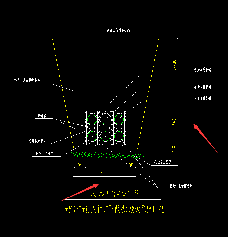

  • 各位老師,幫忙看下這挖土方對不對
    放坡系數
    只有這張圖,老師挖土方是不是:1.14(深度)*0.71(寬度)*長度,清單不要考慮放坡系數吧。
    中砂回填:0.44(深度)*0.71(寬度)*長度,需不需要扣除管道所占的休積
    管道是只有管徑大于500時才需要扣除,
    清單 要不要計算放坡要按當地的計算規則去確定,如果確實不計算就按這個式子去計算就是對的
    2020-10-28 10:16:45
  • 只有這張圖,老師挖土方是不是:1.14(深度)*0.71(寬度)*長度,清單不要考慮放坡系數吧。
    答:需要考慮放坡系數,利用梯形的計算規則計算體積
    2020-10-28 10:09:48
  • 需要扣除管道所占的休積
    2020-10-28 10:15:51
