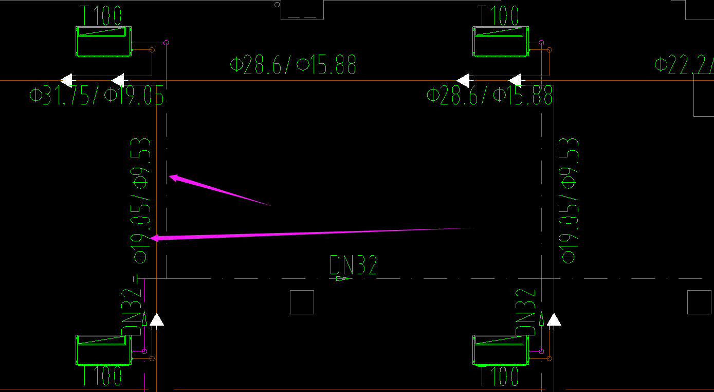

  • 各位老師,這兩個不同的顏色分別代表什么呢,還有數字代表什么意思呢,謝謝
    顏色分別
  • 棕色的線是汽管和液管  19.05和9.53分別是氣管和液管的管道規格  粉紅色的是冷凝水管道
    2020-10-28 10:01:33
    答:1、棕色的表示銅管,也就是氣管或者液管
    粉色的表示凝結水管
    2、數字表示銅管的氣管和液管 的規格
    2020-10-28 10:11:45
  • 實線的是冷凍液管,虛線的是冷凍液氣管
    首次提交 2020-10-28 10:33:09  最近修改2020-10-28 10:33:09 (修改過1次)
  • 一、標注DN32管道的是冷凝水排水管。
    二、標注φ19.05/φ9.53的是紫銅管,是空調制冷劑管道。數字是紫銅管的管徑。
    2020-10-28 11:04:49
