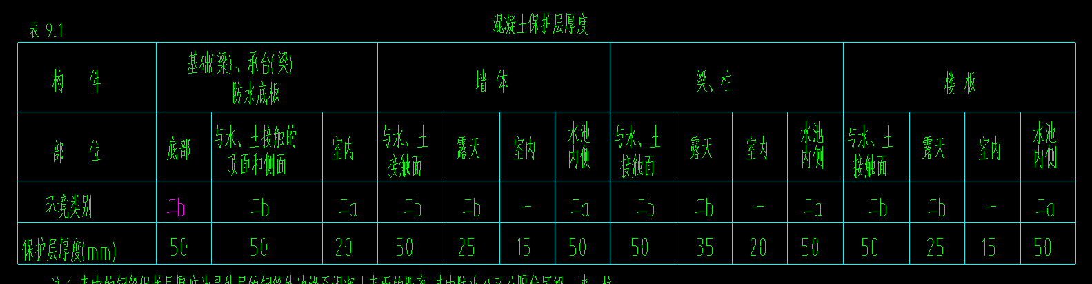

在構件屬性里設置

請問:圖紙設計說明中基礎的底部和室內部位保護層厚度不一樣,這個怎么設置啊?
請問各位有經驗的老師,各位在建模過程中,怎么考慮特殊房間的鋼筋保護層修改呢?
請問各位老師,根據圖紙設計說明,總結出以下保護層厚度:廚房、衛生間、陽臺、覆土地下室頂板 二a 板墻:20mm;梁柱:25mm。 但是因為這些房間的構件劃分范圍不明確,如上圖的梁,既是衛生間的梁,又是其他房間的梁,不便于設置保護層厚度呀。請問各位有經驗的老師,各位在建模過程中,怎么考慮特殊房間的鋼筋保護層修改呢?請各位老師指點迷津,感激不盡!!
