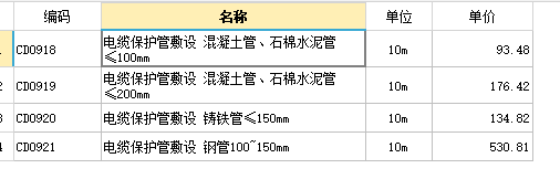

四川定額 電纜保護管無塑料管,套那個合適
2020-10-25 16:37:11 補充
2020-10-25 16:43:33 補充
以及七孔梅花管定額
大海 鉆石專家
答題: 98092 被贊: 86466
在附屬工程的排管敷設里面找找。
