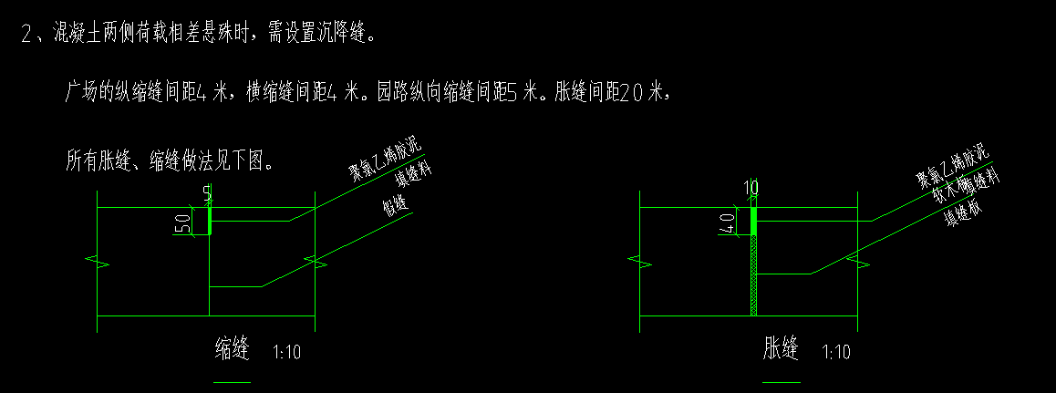

    建造一個觀景平臺,地點在山上,花崗巖路面基層澆注混凝土板;青石板面層的基層為平整場地。
    1、如圖,路面四周設置混凝土欄桿,欄桿下面每隔20M米有沉降縫,請問沉降縫一般是什么材料?
    2、如圖,花崗巖路面和青石板路面都需要按要求設置伸縮縫嗎,以前只算過新舊路面交替時需要設伸縮縫。求老師回復

  • 就是留一道縫,用瀝青麻絲或其它填充料嵌縫。

  • 你好:伸縮縫的材料按照脹縫構造材料,需要按設計要求設置縮縫,脹縫的。
