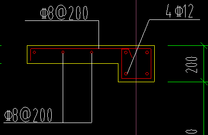

  • 請問這個構件和鋼筋怎么定義?麻煩詳細講解一下,謝謝
    構件
    2020-10-24 17:13:56 補充
    這個應該是凸窗的板

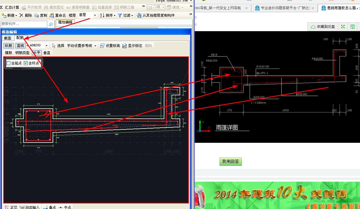

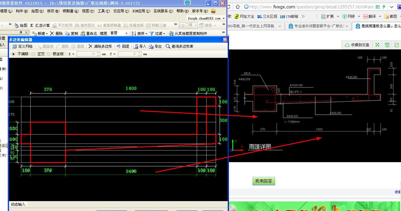

    用自定義線就可以了。下圖是方法,不是你的圖演示。
    和鋼
    廣聯達服務新干線
    建筑行業快速問答平臺-答疑解惑
    2020-10-24 17:13:56

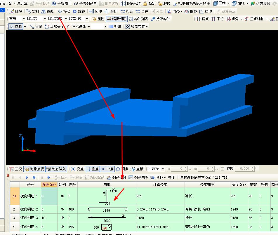

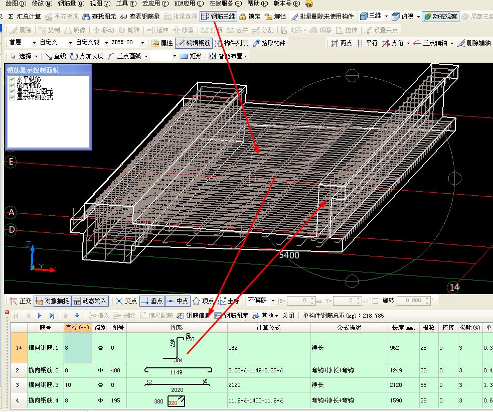

  • 自定義挑檐,編輯鋼筋繪制
    2020-10-24 17:12:09
  • 用挑檐定義處理吧。
    2020-10-24 17:13:00
  • 用板定義布置懸挑板,鋼筋的左或右彎折輸入設計要求的箍住圈梁的范圍長度,右邊的用圈梁定義布置,就不需要輸入箍筋信息。
