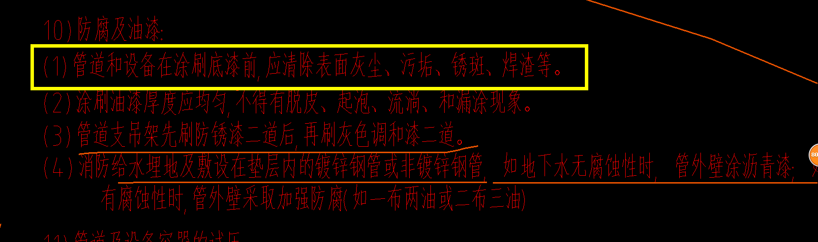

  • 請問一下大神們,這句話說的管道需要刷什么漆,要除銹嗎,管道是鍍鋅鋼管
    鍍鋅
全部回答 (6) 首答僅用{{minutesHtml}}
  • 管道需要刷防腐或防銹漆。
    2020-10-24 16:40:14
  • 按3、4點的油漆類型設置可以
    2020-10-24 16:41:08
  • 鍍鋅管是不需要除銹的。
    2020-10-24 16:41:41
  • 埋地的,要刷瀝青漆。
    2020-10-24 16:41:58
  • 管道是鍍鋅鋼管需要除去浮塵、油污
    刷瀝青或二布三油
    2020-10-24 16:45:11
  • 從截圖范圍上看,是沒有對鍍鋅管是需要刷漆的,你還要細看設計要求,通常是有要求消防管是要刷紅色漆,那么這就是需要做相應的處理了。
    2020-10-24 16:45:13
