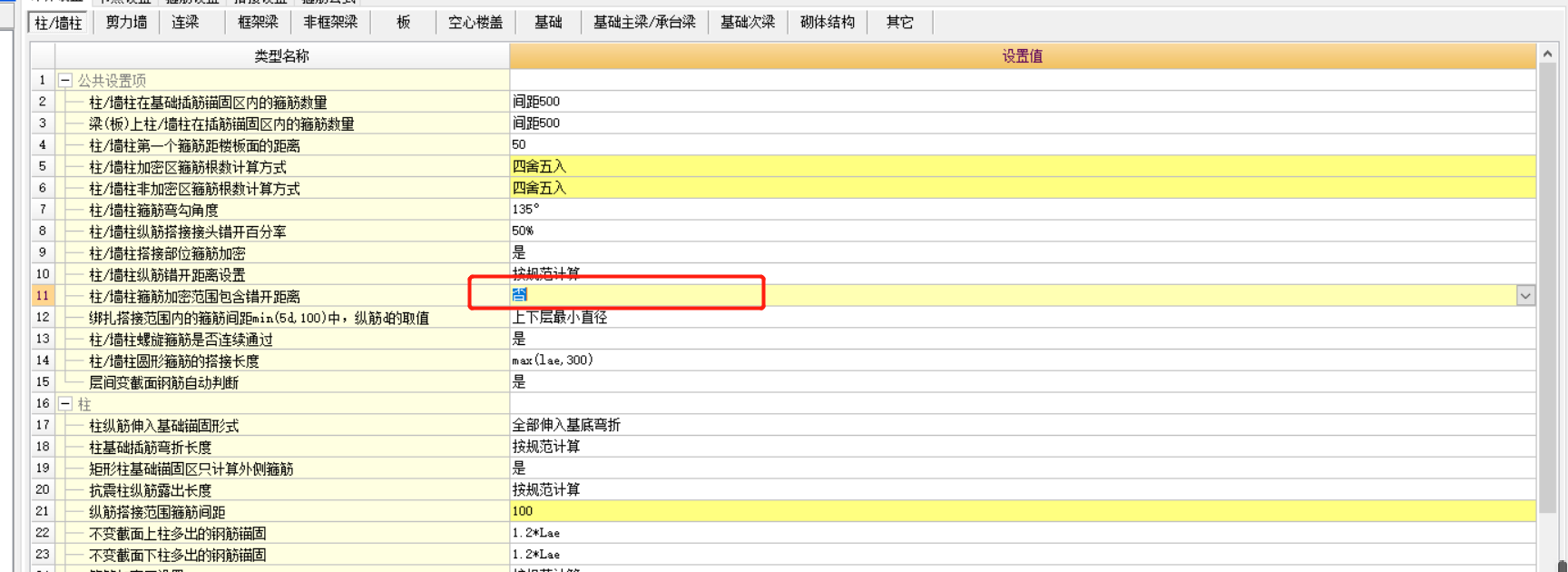

鋼筋算量
計算設置,柱/墻柱箍筋加密范圍包含錯開距離,軟件默認是,審計方要求是否,請問老師應改如何設置?補充問題: 你好老師,墻柱箍筋錯開距離范圍箍筋是否加密
柱箍筋加密范圍包含錯開距離與柱搭接部位箍筋加密,這兩個計算設置重復嗎
柱箍筋加密范圍包含錯開距離與柱搭接部位箍筋加密,這兩個計算設置重復嗎,這兩個選項都選是,會導致原本加密間距100,變成50嗎
廣聯達鋼筋箍筋加密區設置
在廣聯達計算設置中,“柱/墻柱”部分中的“柱/墻柱箍筋加密范圍是否包含錯開距離”,該處軟件默認的為“是”,安按照相關圖集是否應改為“否”?
