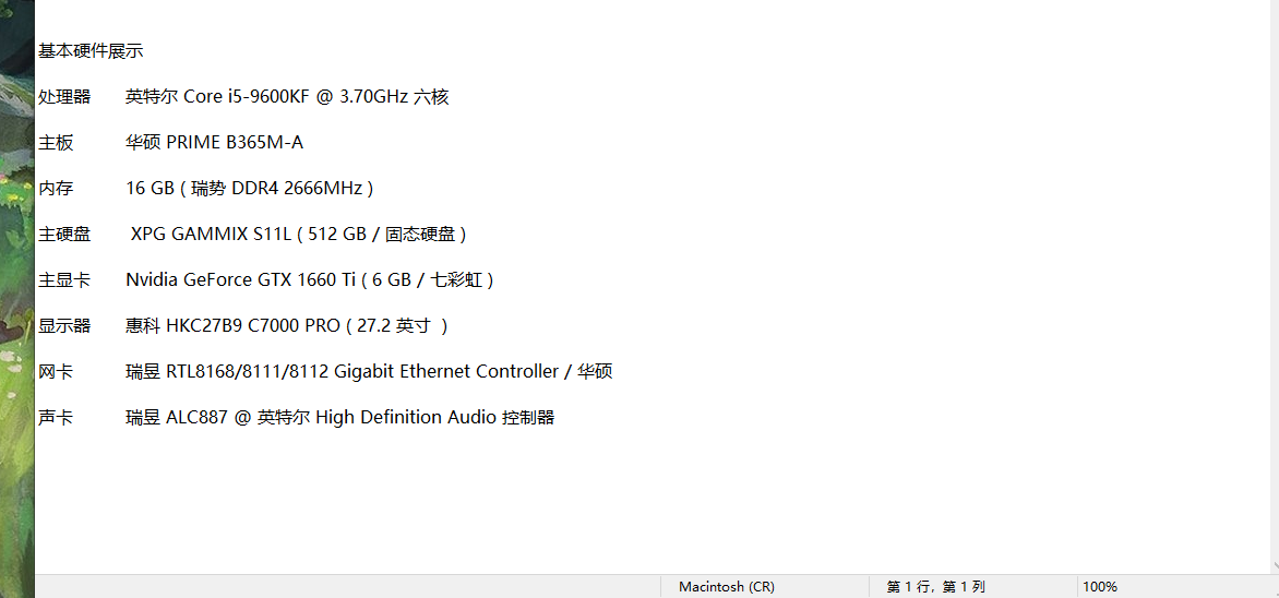

  • 2021.BIM安裝算量軟件卡頓怎么弄啊 這個配置還會卡?
    算量
  • 電腦配置是可以的,是不會卡的

    1. 檢查你的安裝軟件保存頻率,頻率高會導致卡頓。
    2. 打開任務管理器進入性能界面查看你的內存占用情況,看看后臺是否過多占用,過多占用要及時清理(注意隨時清理自啟后臺,還有在運行廣聯達的時候打開了其它大型軟件要確保后臺已經關閉,沒有占用內存)
    3. 檢查顯卡驅動,保證顯卡驅動正常運行。
      (另外補充一點,顯示器的刷新率對圖形顯示也是有影響的,當你的圖元越來越多的時候顯示器刷新率跟不上也會導致卡頓)
