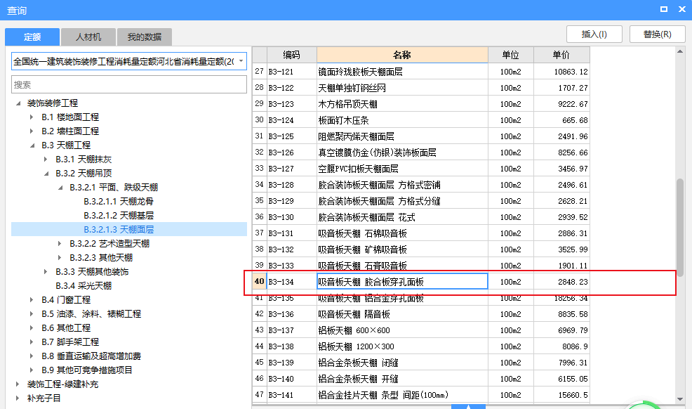

  • 天棚1、穿孔吸音復合板600×600×1.5怎么套定額
    天棚 不是墻面 1、穿孔吸音復合板600×600×1.5,板背面點狀抹粉刷石膏(至少五個點)粘貼于墻面,板邊接縫處平面壓T型塑料壓條,板角對角處固定壓盤脹栓固定,板中間另加一個固定壓盤及膨脹栓
    怎么套定額
  • 套天棚面層里吸音板或其他材質面層 的子目去計算,然后用的市場價或信息價與定額中板材的單價找價差就可以了
