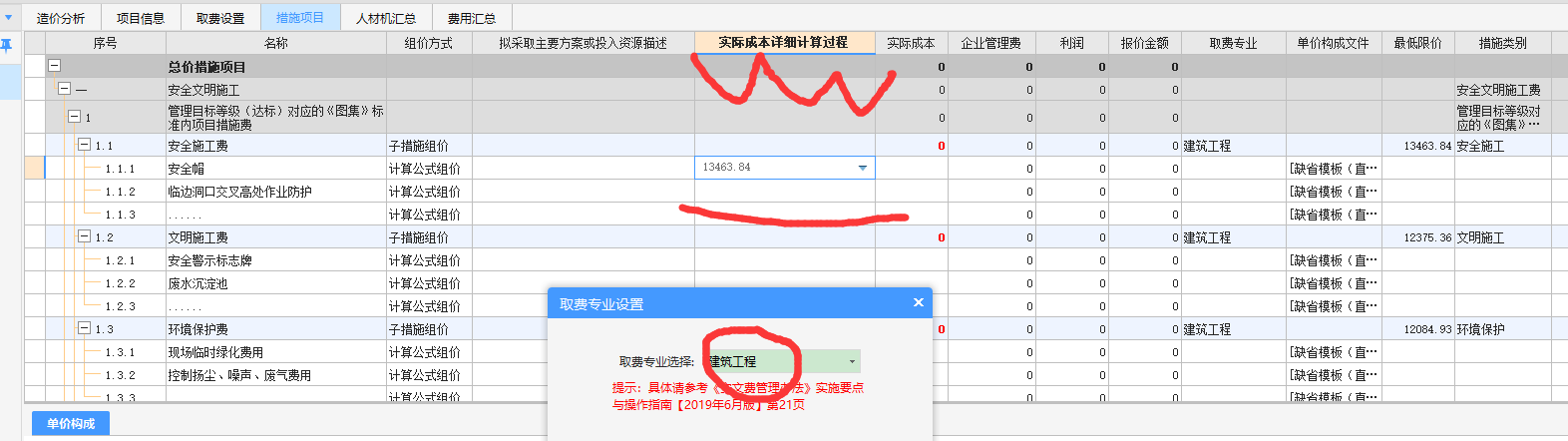

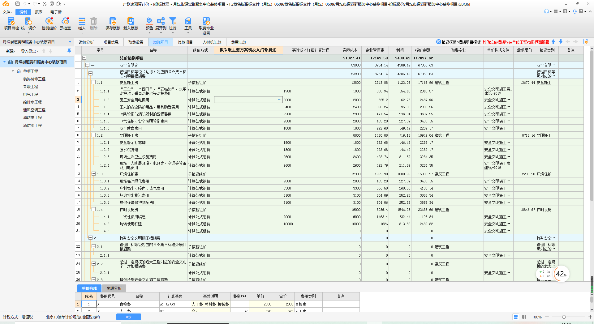

1.取費專業怎么選。
2.還有實際成本每一項的數怎么填
清風溪語 專家
答題: 1378 被贊: 1306
建筑安裝市政,看主要是的什么類工程就填寫什么;實際成本就是根據實際情況填寫的,只要高于最低價就行,一下給你參考內容
