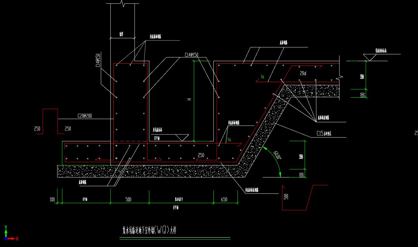

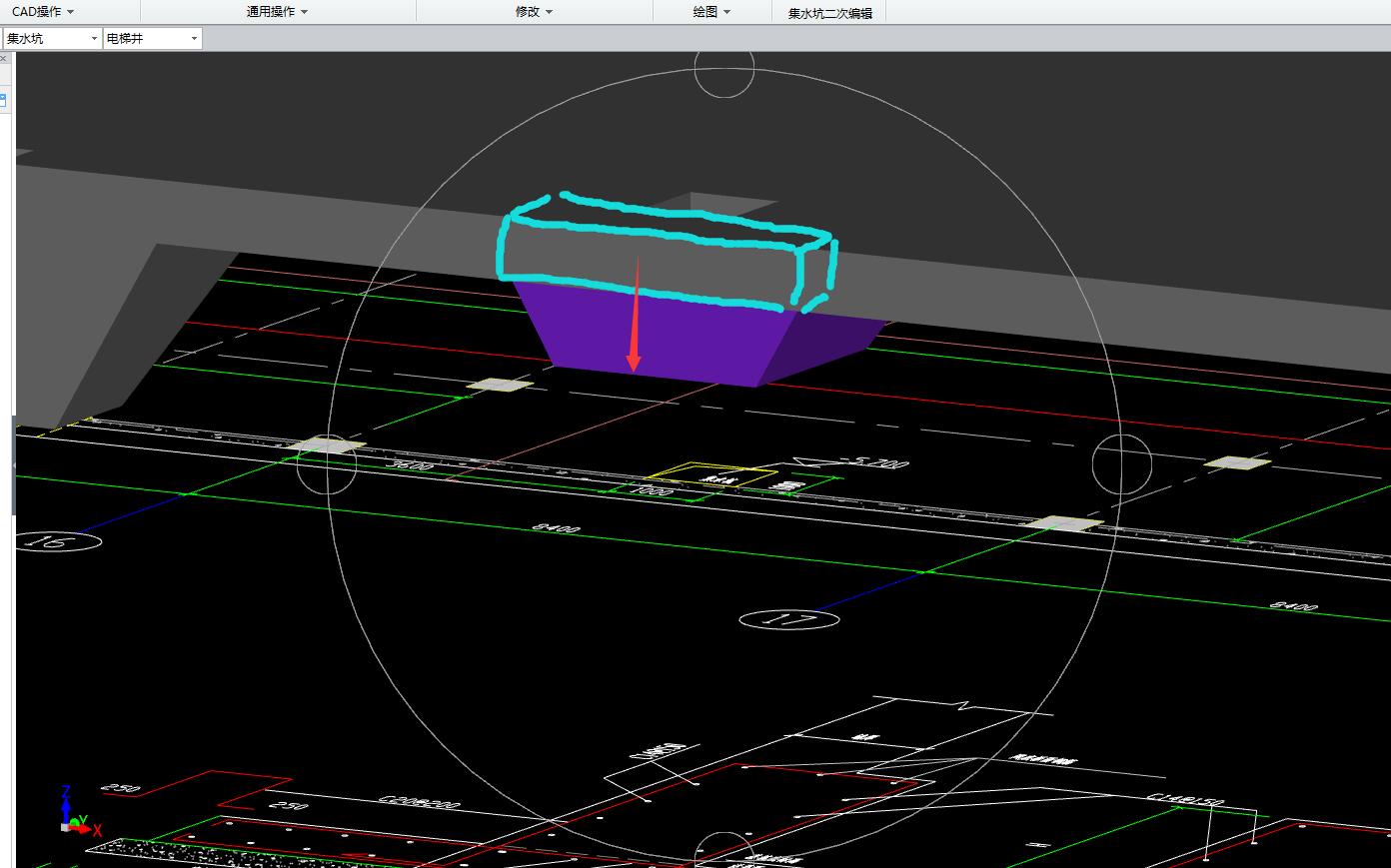

你好:用筏板,然后使用筏板變截面,再布置集水坑。

具體降來的長度按集水坑長度+兩端放坡

設計圖標注是[詳平面圖]

各位大神好,我想問幾個問題,這個圖是筏板基礎的,基礎頂標高是-6.33,板厚是1400(900)。我想問下1、集水坑JK2左邊的那個2500*2570是筏板還是剪力墻啊?2、像這種一邊放坡一邊不放坡的軟件怎么定義啊?我看軟件上面只能定義兩邊一樣的都,3、那個2500*2570中的用紅著點點表示的鋼筋長度是僅僅平面圖上的2000,還是要伸到左邊去啊??求助!!!!問題補充:我看了圖紙只有豎著剖的大樣,沒有橫著的剖面圖,想問下是不需要嗎,還是只用豎著的剖面圖就可以了啊??
