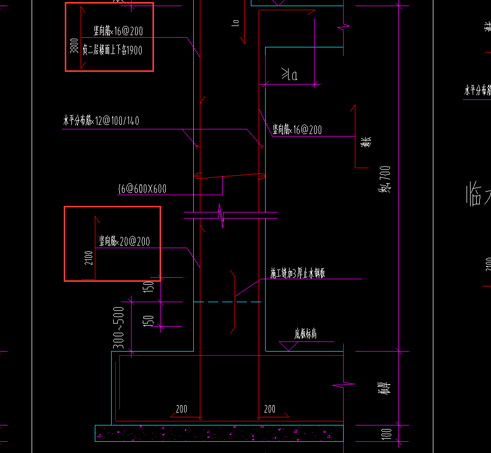

戒辣條戰士 2020-10-22 18:57:09 | 廣東省 土建概算 | 936查看 2回答
鋼筋撐起半邊天 鉆石專家
答題: 154436 被贊: 49127
圖中給的長度是附加的豎筋,在定義墻時的其它鋼筋里輸入
2020-10-22 19:00:05
hxp66 黃金專家
答題: 141306 被贊: 18148
在剪力墻的其他鋼筋中輸入
2020-10-22 19:01:55
