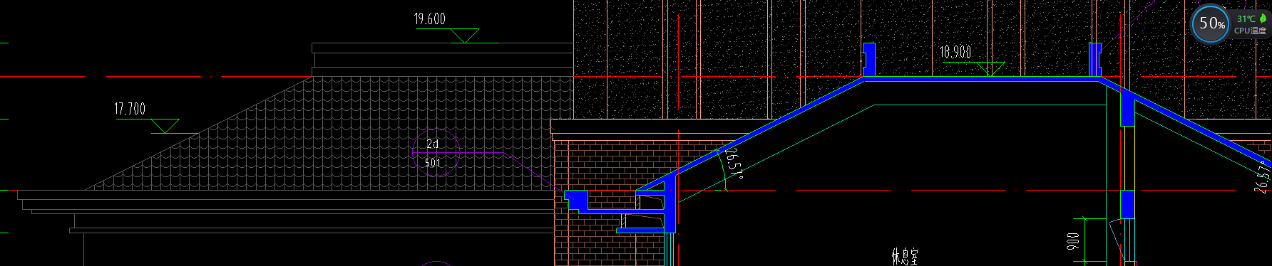

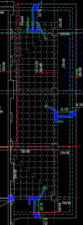

先布置平板,然后三點定義斜板的方法。
2020-10-22 16:40:13
xagcc 鉆石專家
答題: 316689 被贊: 71925
檐口部分需要用異形挑檐定義布置的。
2020-10-22 16:39:31
圖一為立面圖,圖二為平面圖,問紅色框住的部分怎么繪制?
還有對應的紫色部分又怎么繪制(貌似對應的是空調機位的)2021-03-23 10:10:22 補充
