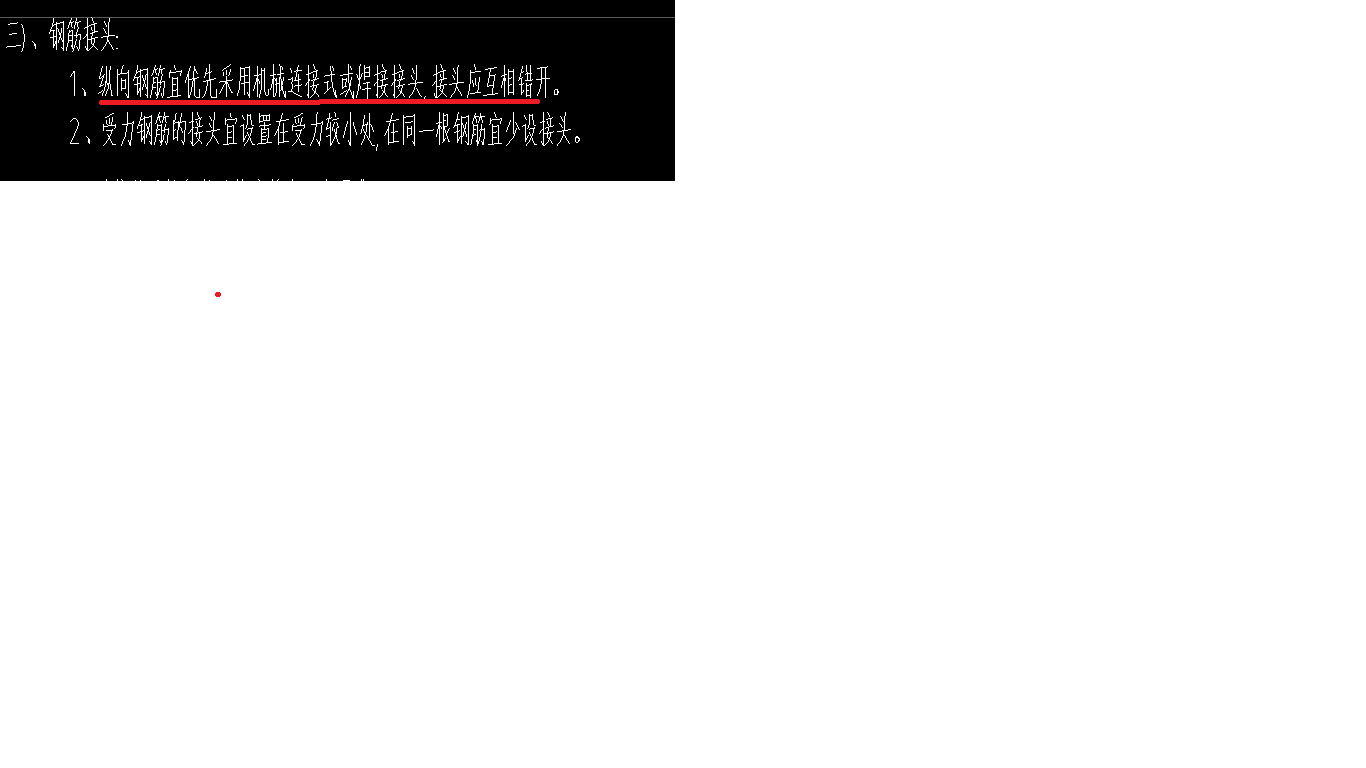

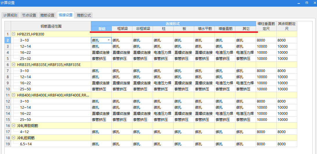

鋼筋接頭根據施工組織設計,里面的連接方式設置就行了。單看圖紙是不行的

鋼筋搭接設置
求這個鋼筋搭接的正確設置,設置了感覺不太對
軟件里搭接設置怎么設置
工程設置里面的鋼筋搭接設置
新建工程的時候忘了設置搭接,繪制好了之后,再在工程設置里面設置搭接為:單面焊,定尺12m,統計搭接長度。這樣已經畫完的部分,鋼筋量會更新嗎?
鋼筋搭接長度10d,在哪兒設置,找不到設置搭接長度的地方
鋼筋搭接設置怎么修改
一開始按默認的搭接設置:綁扎搭接,定尺9d,繪制了70m的梁然后在工程設置里改成了單面焊接,定尺12d。打開鋼筋編輯,看到確實也都改了可是為什么匯總計算顯示鋼筋量沒變?
