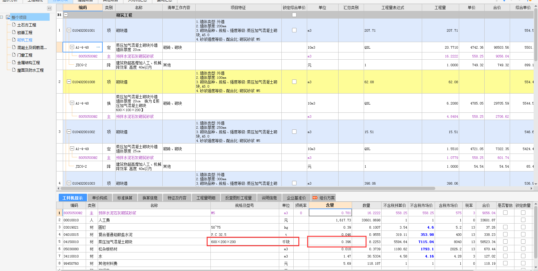

  • 這個含量是怎么計算的?請指教
    換算
    2020-10-22 14:37:32 補充

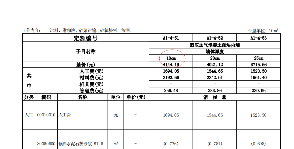

    換成100mm的怎么換算?
  • 這個含量是則定額測定部門根據相關資料計算的凈用量加損耗量計算出來的
    2020-10-22 15:09:43
  • 換成100的墻是在選擇厚度100的墻體子目計價,并不是用200厚的墻子目進行調整或換算了。
