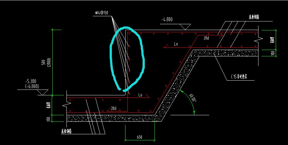

  • 筏板升降板節點處的側面鋼筋為C14,而筏板端部的側面構造鋼筋為C12
    請問怎么分開定義和繪制?
    降板
    2020-10-21 22:28:01 補充
    端部
    2020-10-21 22:29:03 補充
    這個區域的鋼筋 是不是也在側面鋼筋范圍內?

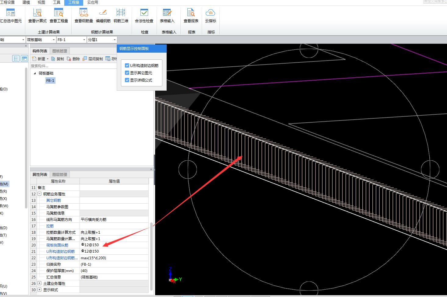

  • 截圖顯示的就是U形鋼筋,水平的分布鋼筋就是在編輯鋼筋里顯示。
    2020-10-21 22:25:50
  • 答:補充的部位正常是按筏板主筋計算的??梢园催@幾根鋼筋編輯一下修改直徑鎖定。
    2020-10-21 22:31:39
  • 嚴格說按圖紙施工,你畫圈的是側面水平筋,垂直鋼筋選擇Z字型
