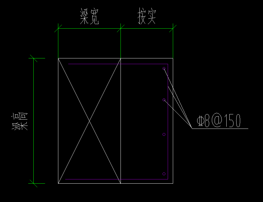

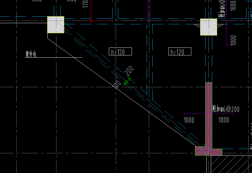

可以直接用梁構件定義布置。因為要考慮外包梁的模板計算,采用梁與梁相接觸軟件會自動扣減相交處的模板。
