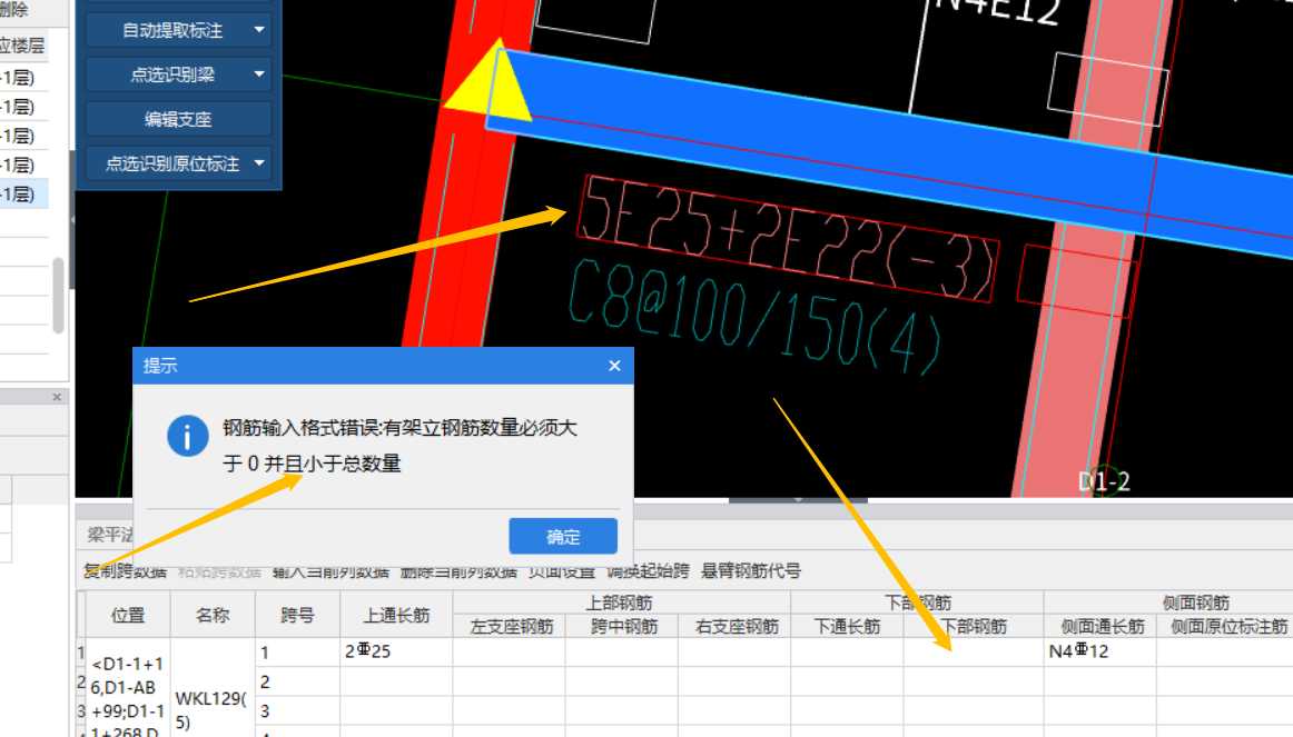

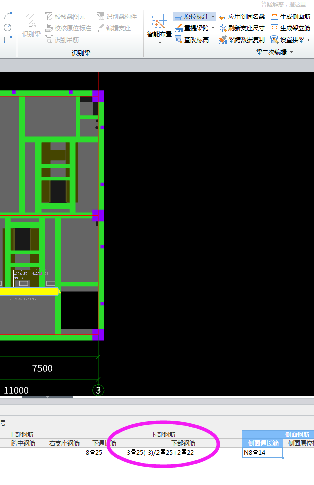

  • 求問老師:這種鋼筋標注怎么在軟件中輸入,我在表格自己手動輸入還是識別都提示錯誤
    標注
    這樣在原位標注輸入3e25(-3)/2e25+2e22

  • 原位標注里按圖紙上標注的樣式去輸入,不要調(diào)整和修改,包括帶括號和帶負號這樣的標注也不要修改
    你圖上標注的意思是一共有七根鋼筋,其中五根25的和兩根22的,(—3)表示七根里有三根不伸入支座
    但是你圖紙好像設(shè)計標注錯了,因為加號后面只有兩根鋼筋,但據(jù)號里的負三是表示三根不伸入支座,建議你咨詢一下設(shè)計

  • 很明顯是要輸入成4C25+1C25(-1)+2C22(-2)
