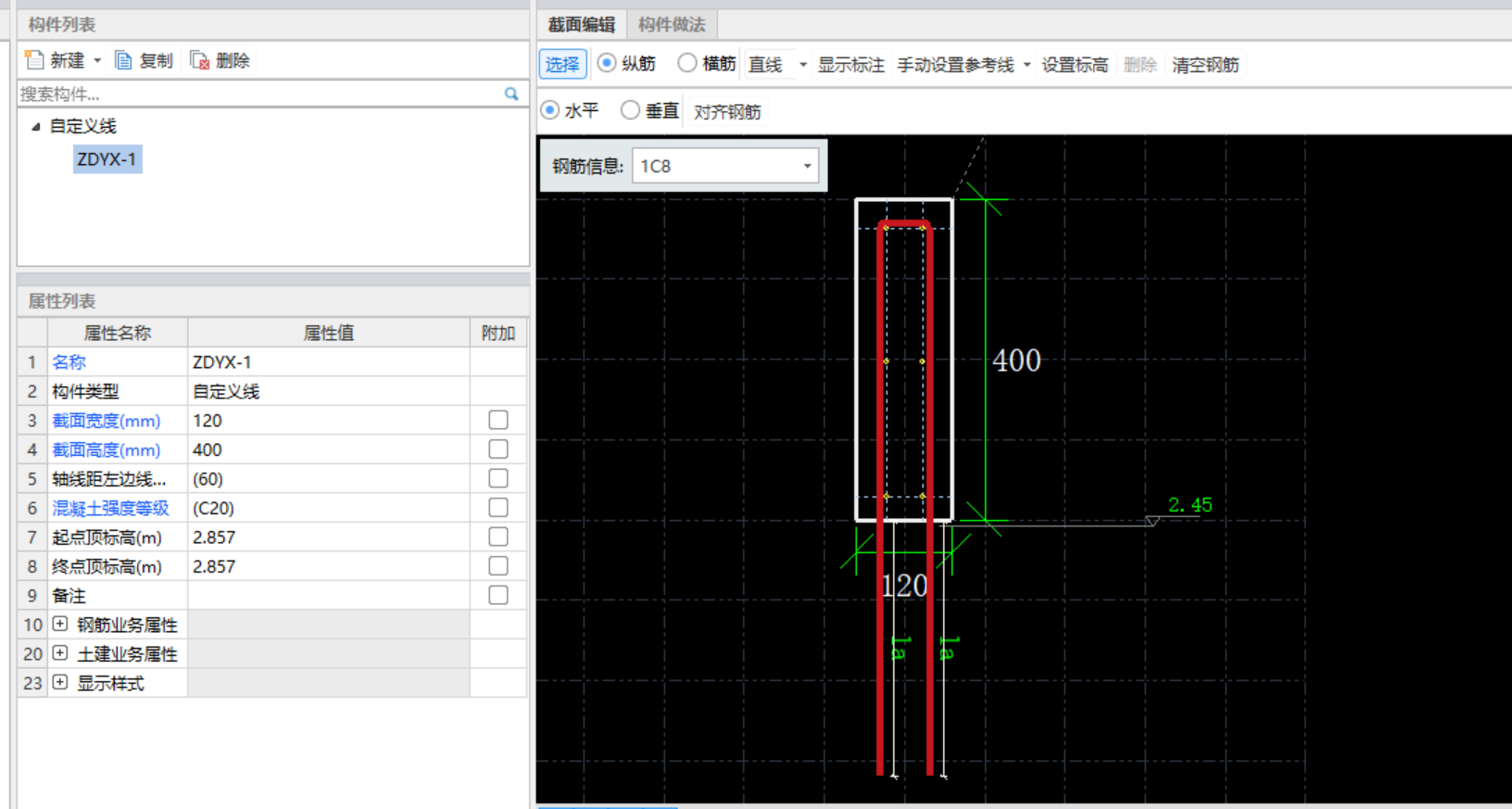

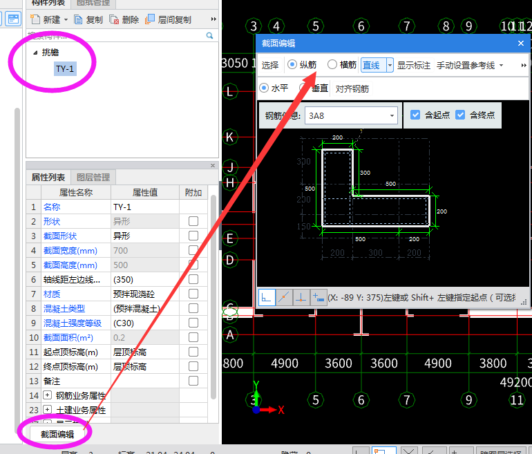

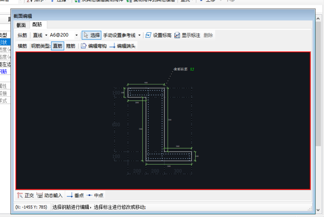

我這里沒有看到截面編輯,需要點什么地方才會彈出來嗎?
2020-10-20 19:25:31 補充
維達詹工 專家
答題: 124968 被贊: 42684

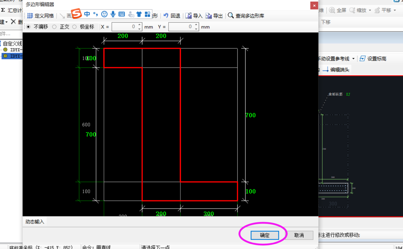

你好:點截面形狀,繪制完成,點繪制鋼筋。
2020-10-20 19:15:10
鋼筋撐起半邊天 鉆石專家
答題: 155343 被贊: 49489
截面畫好確定后,就可以在截面編輯里畫鋼筋了
2020-10-20 19:18:01

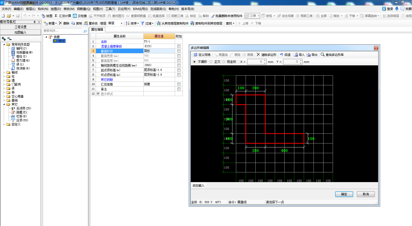

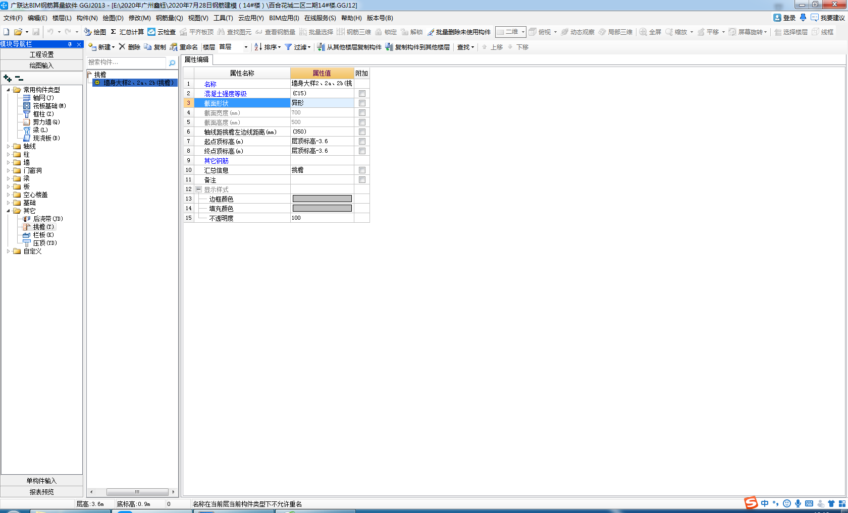

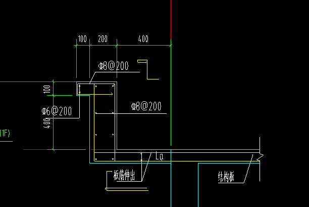

希望能占用一點點時間幫忙解答下疑問
如截圖,以前建模都是一些簡單點的,比如飄窗啊壓頂的,像這種復雜的要一個個拆開用自定義線畫嗎,還有用自定義線怎么定義他的類型。還有一個就是平時我們要怎么去定義欄板,挑檐這些呢,是按我們自己感覺像什么就定義什么的嗎?希望能占用您一點點時間,幫忙解答下疑惑。感激不盡,謝謝。 補充問題:好吧,可能我的問題范圍太大了,那比如這個節點,要怎么在鋼筋建模里面畫出來呢!我的意思是分出來一部分一部分畫還是直接用自定義線直接圈?如果用自定義線,那自定義線的類型是分成什么。這個節點是在裙樓的外圍。(第一次提問,可能描述有點不好,望見諒)
