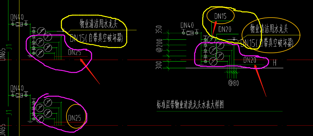

  • 老師幫我看看這個水表
    連接水龍頭的水表是DN15的,其它四個到底是用DN20還是DN25,我有點懵老師幫我
全部回答 (6) 首答僅用{{minutesHtml}}
    水龍頭
    2020-10-21 15:46:22

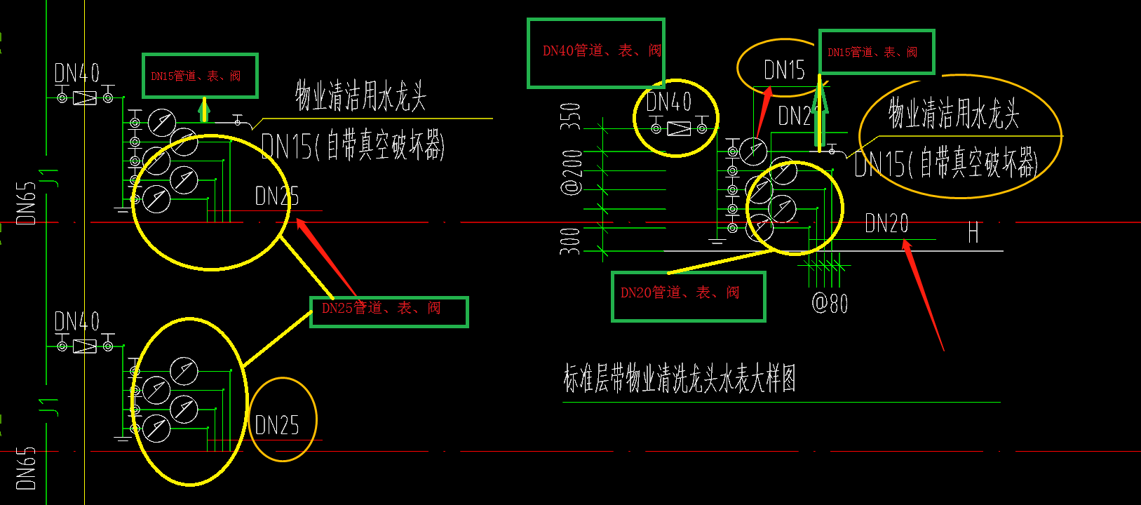

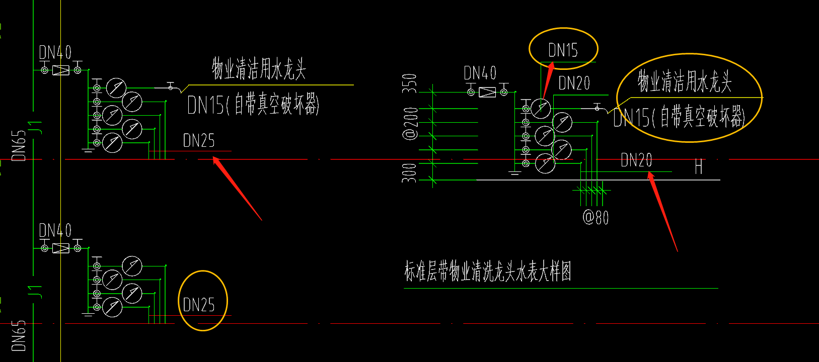

  • 水表都是DN15的
    水表前、后和管都是20的
    2020-10-20 15:32:10
  • 按設計標注的管徑計算。即;有DN15的(物業都是15的),有DN20的,也有DN25的。
    2020-10-20 15:34:25
  • 連接水龍頭的水表是DN15的,其它四個到底是用DN20還是DN25,我有點懵
    答:右邊的圖紙標注很清楚,水龍頭的為DN15,其余的均為DN20的
    2020-10-20 15:50:11
  • 按圖紙標注可以,分別是25、20、15答疑解惑
    2020-10-21 08:18:08
