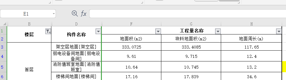

  • 樓地面面積是就看底面積還是看塊料地面積啊(有貼磚的、有細石混凝土的)
    塊料

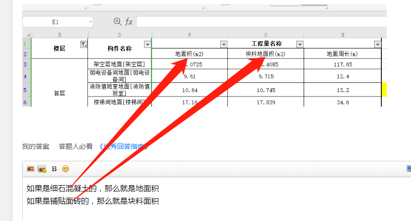

  • 貼磚的是看塊料地面積 ,細石混凝土的看地面積

  • 貼磚的要看塊料面積,因為要加洞口側邊,細石混凝土看底面積

  • 如果是細石混凝土的,那么就是地面積
    如果是鋪貼面磚的,那么就是塊料面積
