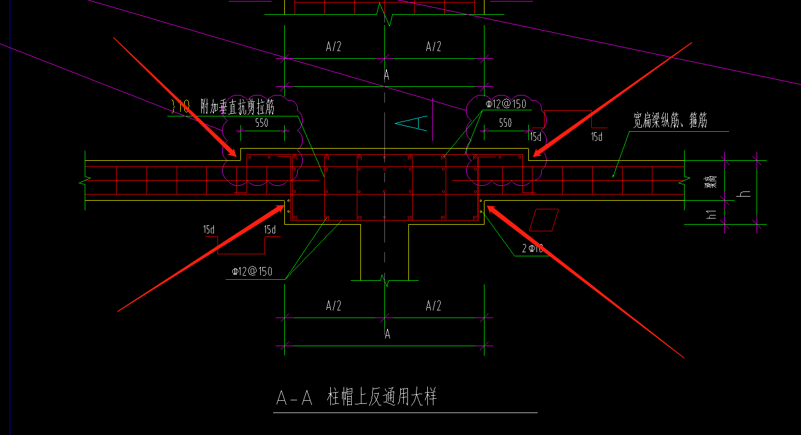

建議下方用柱帽,上方用柱墩
2020-10-20 13:07:01
鋼筋混凝土 白銀專家
答題: 26085 被贊: 21553
上方用上柱墩,下方用柱帽
2020-10-20 13:19:47
GXZ 鉆石專家
答題: 233246 被贊: 44298

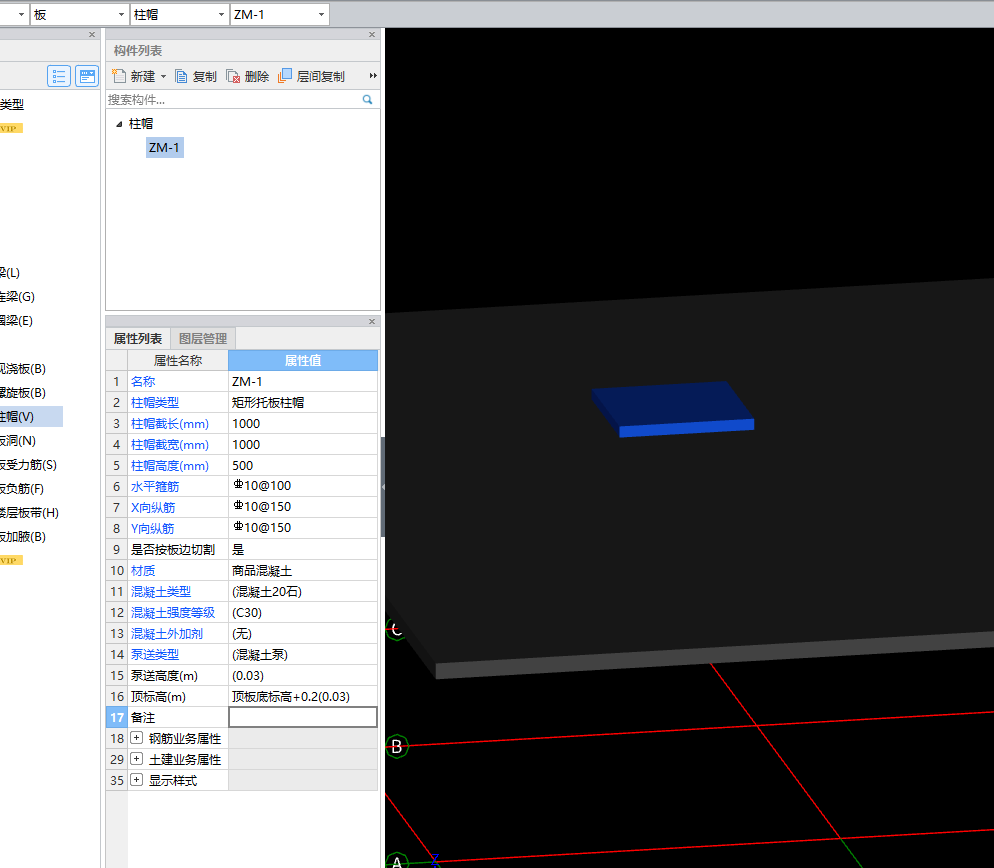

可以用柱帽定義,設置它的面標高,然后對面部的“幾”字形鋼筋在屬性的其它鋼筋里編輯,另外為了能夠計算反式部位的混凝土,也可以定義板調整好標高重疊布置。
