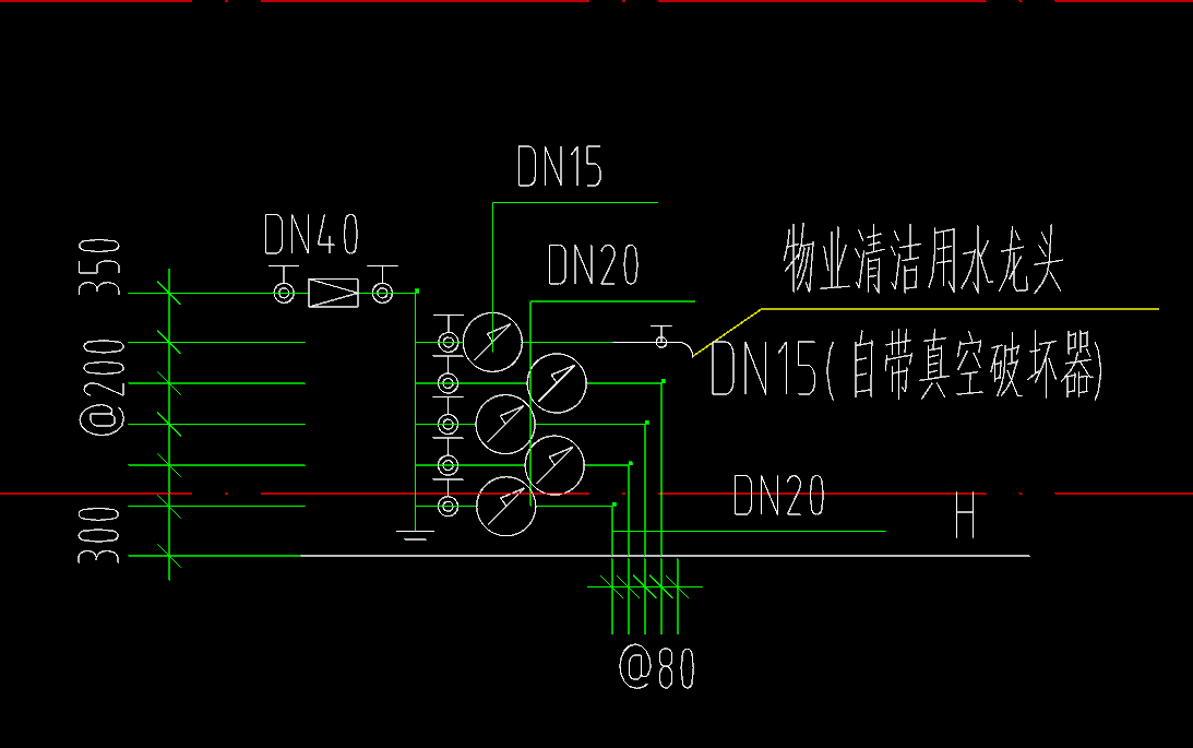

    問題1:老師幫我看看這個(gè)閥門安裝高度我這樣理解對(duì)不對(duì)?
    300+200+200+200+200+350=1450(這個(gè)是閥門的安裝高度嗎)立管

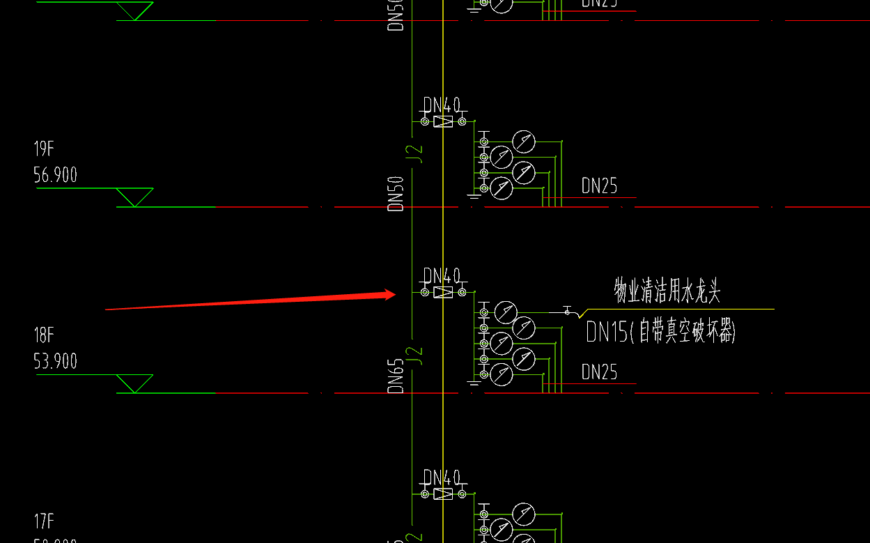

    問題2:1F-18F都是DN65立管,高度是53.9,那如果上面閥門的計(jì)算方式是對(duì)的話,那閥門安裝高度是1.45,我要計(jì)算DN65是不是用53.9+1.45=55.35就是立管DN65的高度?看圖

    是安裝高度標(biāo)注
    2020-10-19 11:26:40
  • 這個(gè)閥門安裝高度這樣理解對(duì)。用53.9+1.45=55.35就是立管DN65的高度,注意還有地下部分的
