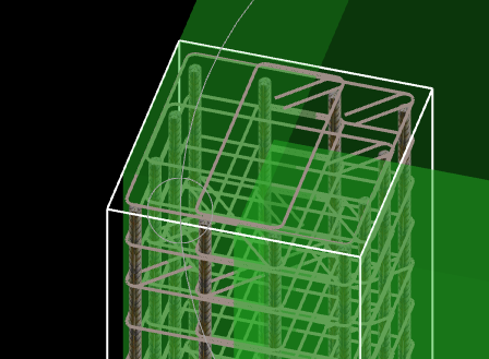

  • 請(qǐng)問(wèn)為什么頂層有的框柱鋼筋彎錨截止,有的卻沒(méi)有?

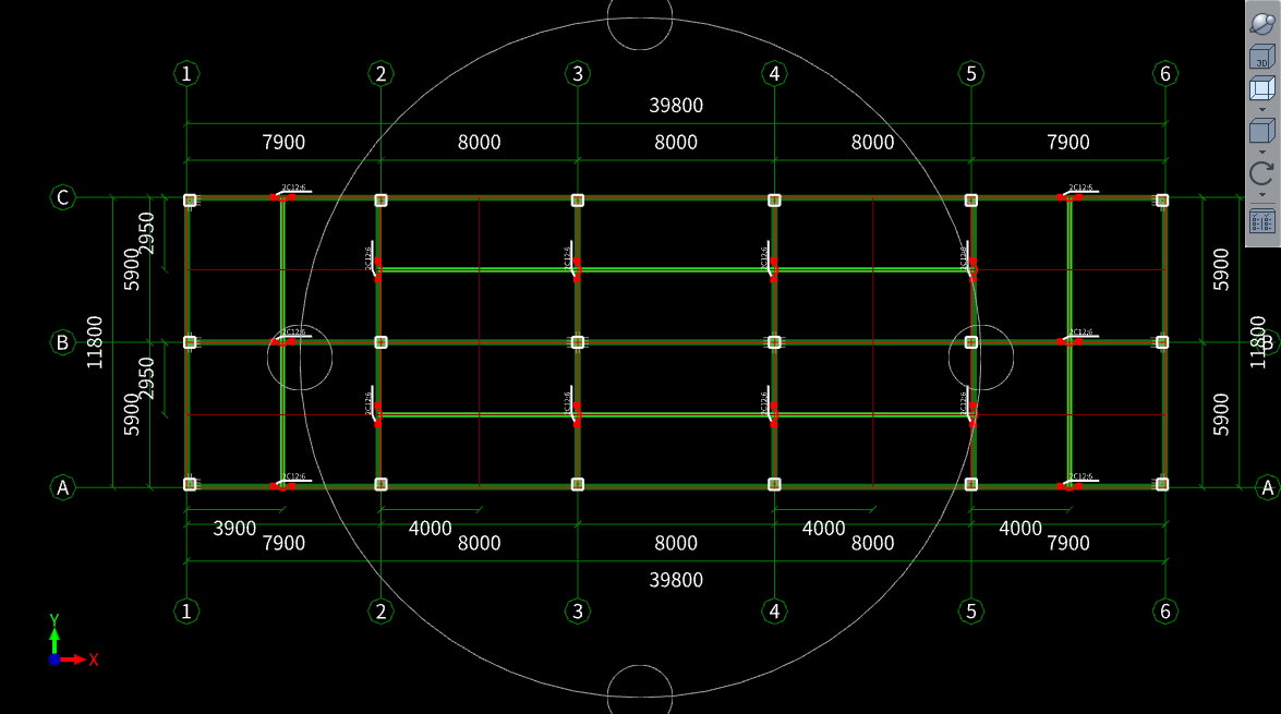

    柱頂如圖所示,1軸和6軸框住頂標(biāo)高4.55米,柱頂鋼筋彎錨截止,而2-5軸框住頂標(biāo)高是設(shè)置的頂層標(biāo)高6米,沒(méi)有顯示彎曲錨固,而是到頂部就截止了。這是為什么?怎么能設(shè)置成彎曲錨固?

    中間柱只要梁的高度大于鋼筋的錨固長(zhǎng)度后,可以不彎折。只有邊、角柱上的邊、角筋在頂層時(shí)有彎折
    2020-10-16 11:33:58
  • 因?yàn)榱焊叽笥阱^固長(zhǎng)度
    2020-10-16 11:32:39
  • 單梁的高度大于錨固時(shí)柱的鋼筋是直錨。
