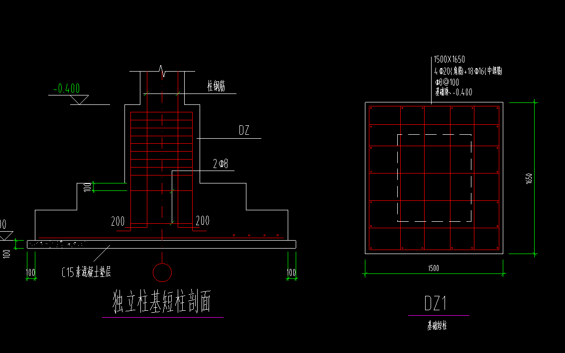

  • 請教一下,哪位老師知道的,基礎短柱上面有框架柱如何繪制
    短柱
    主要是框架柱的豎向鋼筋也是伸入底板底的.(軟件用的是GTJ2021)
    框架柱的鋼筋會自動延伸到基礎底的,匯總之后可以查看鋼筋三維

  • 你好:定義不同標高的框架柱,上部柱鋼筋的錨固長度在編輯鋼筋里面修改長度,然后鎖定構件。
    2020-10-15 11:01:37
  • 定義不同的標高就可以了,活著是分樓層繪制
