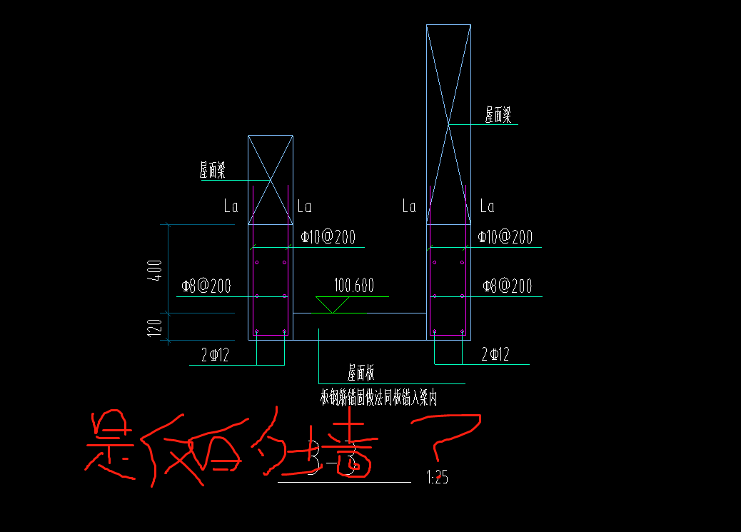

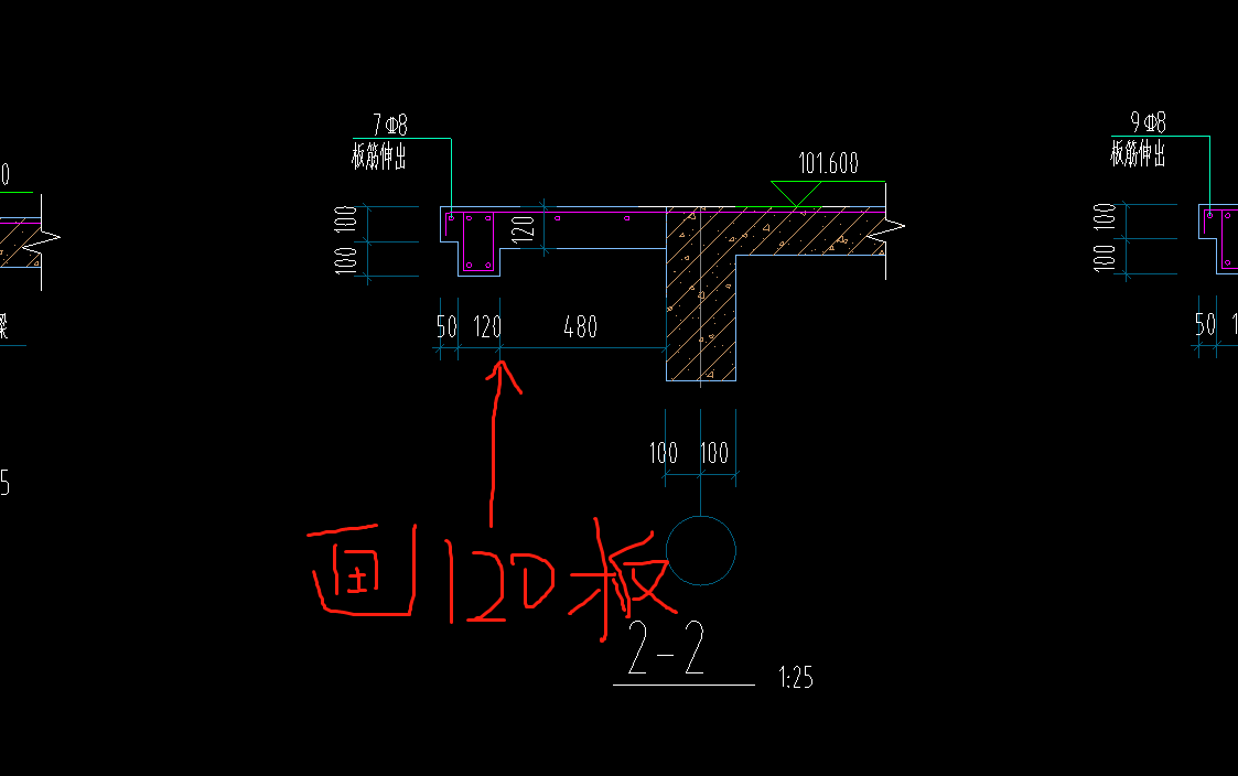

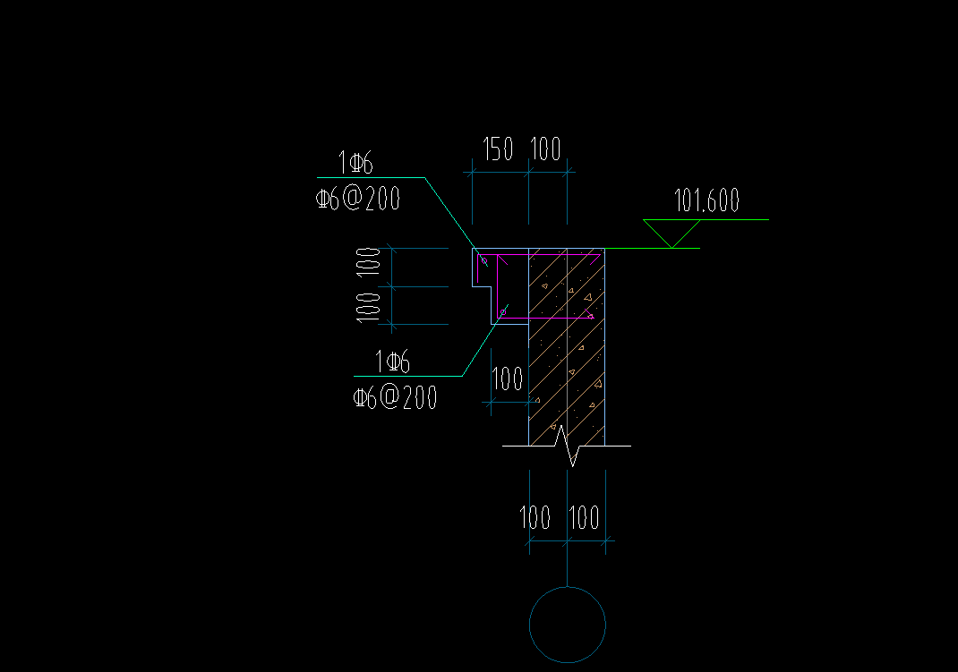

  • 1圖請問后面是部位怎么畫?2圖這個墻怎么畫是反著畫3圖是挑檐嗎?本人小白感謝!!

    第一個圖,板與梁組合,板挑出梁,梁截面120*200,
    第二個圖,異型圈梁,繪制,2根縱筋,兩個其他箍筋
    第三個圖,板,墻,梁的組合,梁需要設置標高,墻標高為板底到梁,這種做法相對更好些
    也可以,板,圈梁,梁組合,
    也可以全按梁畫,然后梁的標高相接,下部吊板,

  • 1板+梁;2梁、3梁
