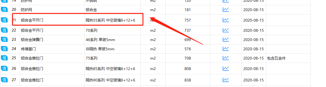

  • 請問材價中,如圖標注的鋁合金玻璃門,是否為斷橋鋁合金玻璃門
    如圖所示,“隔熱55系列,中空玻璃6+12+6”
    請問這個“55”指的是什么?  “6+12+6”是否就是斷橋鋁?
    標注
    這個“55”指的是框厚,  “6+12+6”是中空兩側玻璃厚6mm,中間空氣層12mm
