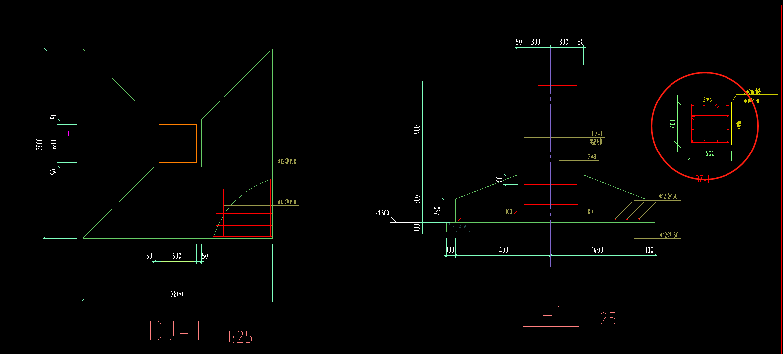

  • 請(qǐng)問這個(gè)基礎(chǔ)我該怎么畫上去?右邊的DZ是什么呀?
    畫上
我來答  邀請(qǐng)別人來回答
全部回答 (7) 首答僅用{{minutesHtml}}
  • 獨(dú)基+柱
    2020-10-14 13:21:03
  • DZ用柱墩定義布置上去就行。
    2020-10-14 13:21:16
  • 這個(gè)基礎(chǔ)采用獨(dú)立基礎(chǔ)及框架柱定義布置,右邊的DZ是短柱。
    2020-10-14 13:22:04
  • DZ 是短柱  用獨(dú)立基礎(chǔ)+框架柱處理
    2020-10-14 13:23:10
  • 這是獨(dú)立柱基礎(chǔ)  DZ是獨(dú)立柱的意思  右邊是柱子剖面
    2020-10-14 13:25:19

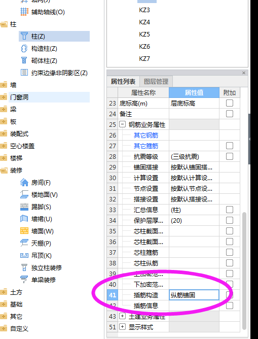

  • dz是說的短柱的,軟件中用框架柱繪制就可以,注意設(shè)置框架柱屬性的設(shè)置插筋為縱筋錨固,避免鋼筋工程量計(jì)算錯(cuò)誤
    2020-10-14 13:27:25
  • 四棱錐臺(tái)型獨(dú)立基礎(chǔ)+短柱
    柱插筋構(gòu)造:縱筋錨固
