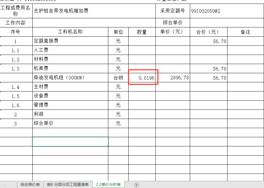

有什么公式嗎,謝謝~
仲重眾終忠盅中 專家
答題: 5040 被贊: 4139
數量=工程量*定額消耗量(含量)
2020-10-14 11:30:08
