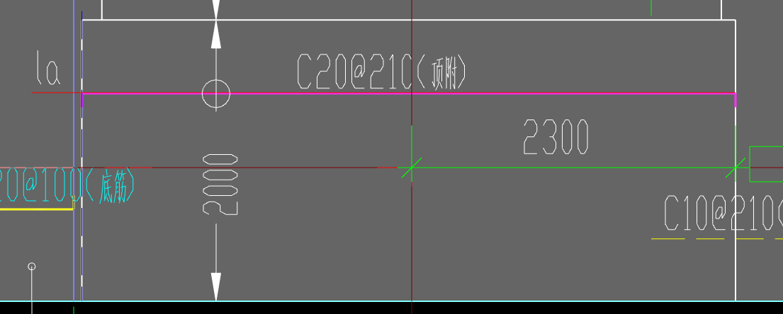

如圖所示,板頂附加鋼筋這段有延伸出去la,但是屬性里面不是已經有錨固了嗎,還需要挑出去la長度嗎
維達詹工 專家
答題: 124968 被贊: 42678
你好:這是需要錨固La長度,在左彎折長度里面輸入La的長度。
