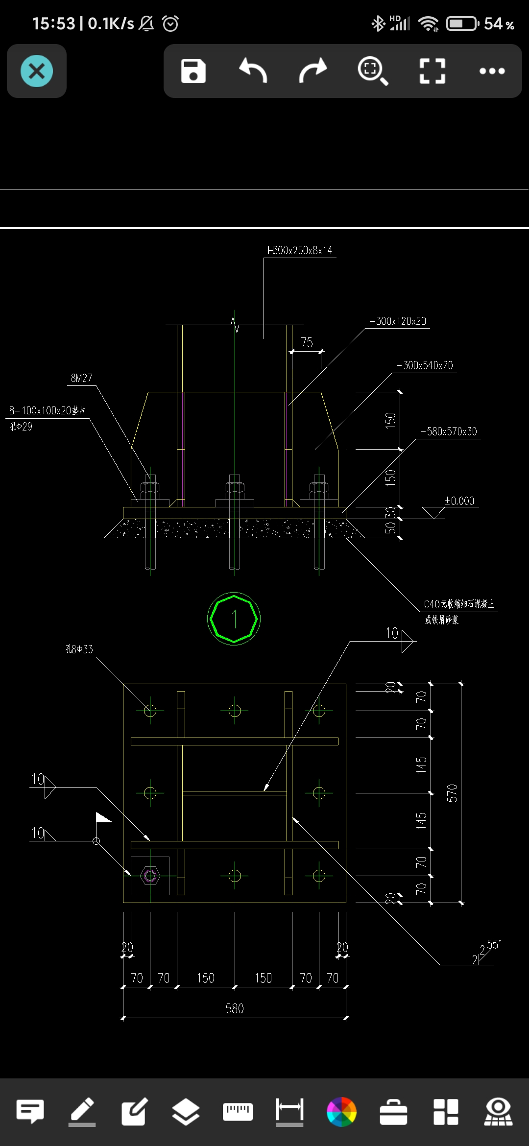

雅妤 2020-10-13 15:56:00 | 甘肅省 土建預算鋼筋算量GGJ2013鋼結構算量GJG | 577查看 1回答
chb
答題: 101 被贊: 40
柱腳加勁板,并入柱工程量。清單按圖示尺寸,定額工程量按外接矩形。
