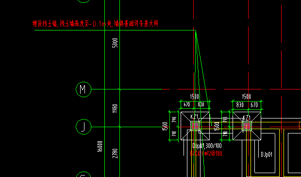

    擋土墻標高

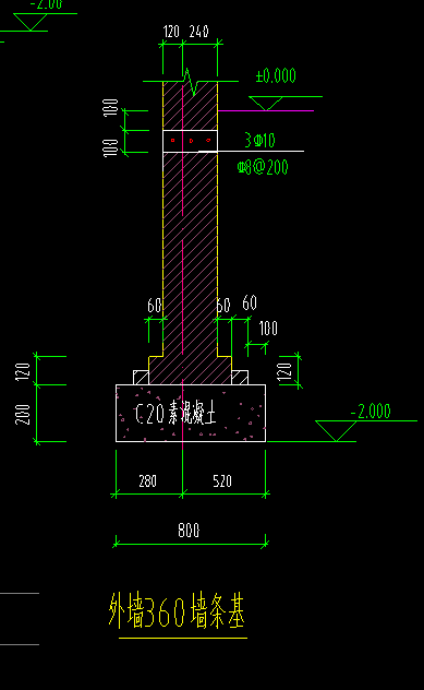

    請問這里說擋土墻是建到-0.1m處,挖土也是-0.1開始挖,那么-0.1~0.00這部分應該一起畫到2層還是基礎墻通到0.00呢?
    這里說擋土墻(就是圖2 的條基)是建到-0.1m處,挖土是-2開始挖,-0.1~0.00這部分應該畫到1層外墻里

  • 分擋土墻基礎和砌體墻
    2020-10-13 15:38:45
  • 要在基礎層布置,標注的是頂標高-0.1
