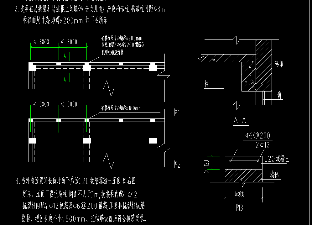

這上面已經有尺寸要求了,定義構造柱布置
2020-10-13 08:57:06
nh 鉆石專家
答題: 134538 被贊: 27791
用構造柱設置,并按圖紙要求截面編輯設置可以
2020-10-13 09:00:31
抗裂柱怎么設置,小白剛接觸土建建模,求指點
大神們,這個構件是怎么設置,我是小白,請指教,謝謝
2021-06-08 09:19:45 補充
構造柱,壓頂怎么設置,我是第一次畫的小白,請大神們指導
