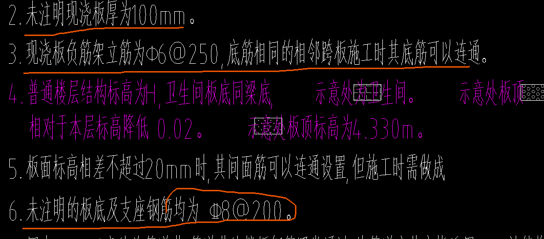

  • 沒弄明白劃線的是啥意思
    負筋架立筋就是支座負筋的分布筋
    后面就是相鄰兩塊板的底部受力鋼筋相同時,可以這兩板的底部鋼筋通長布置
    第6條就是圖上畫了但沒有標注鋼筋信息的板底受力鋼筋和支座負筋按這個說明里的鋼筋直徑信息去輸入計算
    2020-10-12 14:24:50
  • 2.平面圖上沒有標明LB1~LBx這些也沒有板厚那就是100mm板,
    3.這里的負筋架立筋就是分布筋 在計算設置里可以修改,底筋可以連通代表可以多板布置
    6.平面圖有鋼筋線沒標注的鋼筋為C8-200,或者平面圖沒有畫鋼筋線的也沒有其它標注的 底筋為雙向C8-200
