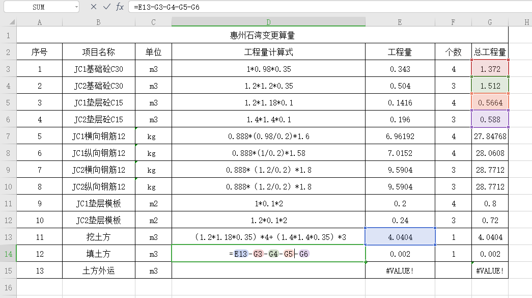

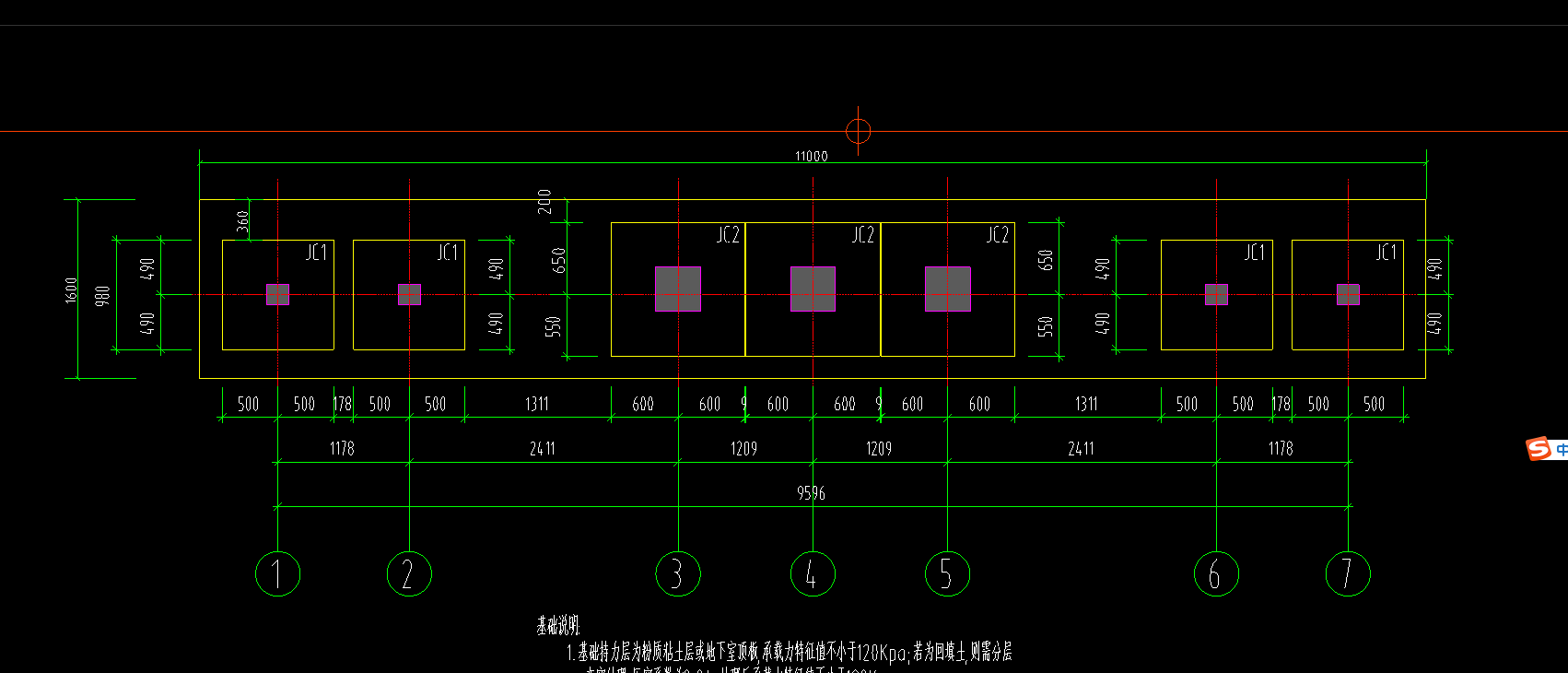

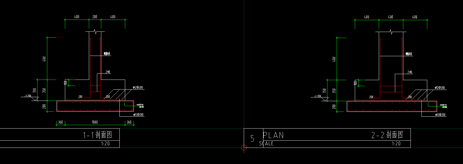

  • 請問下各位老師我最后的模板,挖填土方計(jì)算的對嗎?還有外運(yùn)土方要怎么來計(jì)算啊?
    填土方土方計(jì)算答疑解惑廣聯(lián)達(dá)服務(wù)新干線
我來答 收藏  舉報(bào)
    你這個(gè)是幾類土?
    要是一二類土的話就不用放坡了
    直接算  ±0.000到-1.200體積  就是挖方量
    挖方量  扣除  基礎(chǔ) 和 柱子的體積  就是填方量
    填不完的土算到外運(yùn)里面
    (當(dāng)然這些都是不考慮壓實(shí)系數(shù)的,有的話換算一下)
    具體細(xì)節(jié)應(yīng)該與負(fù)責(zé)此項(xiàng)目的工程師確認(rèn)
