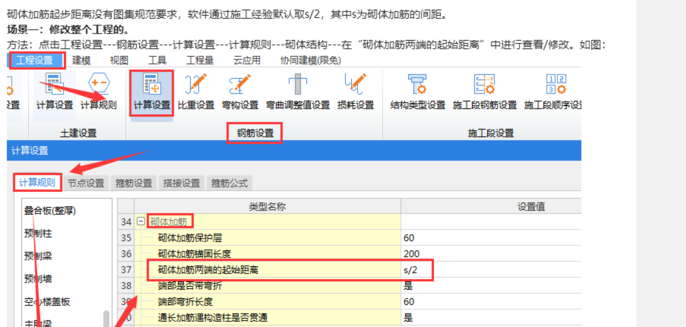

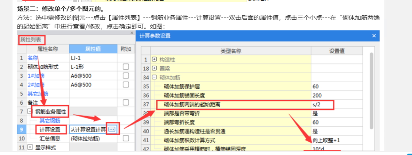

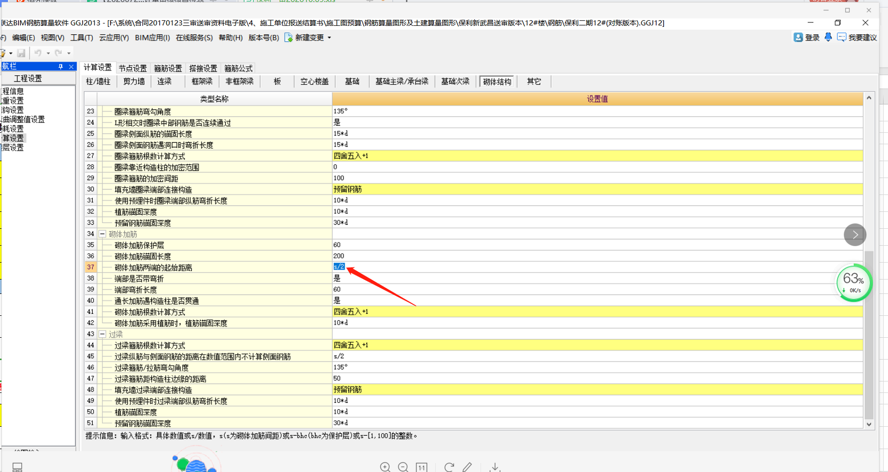

S
2020-10-09 20:20:46
維達詹工 專家
答題: 124968 被贊: 42677
你好:
2020-10-09 20:23:51
砌體加筋兩端的起始距離,是否應該吧s/2,改成s,更合適一些?感謝
