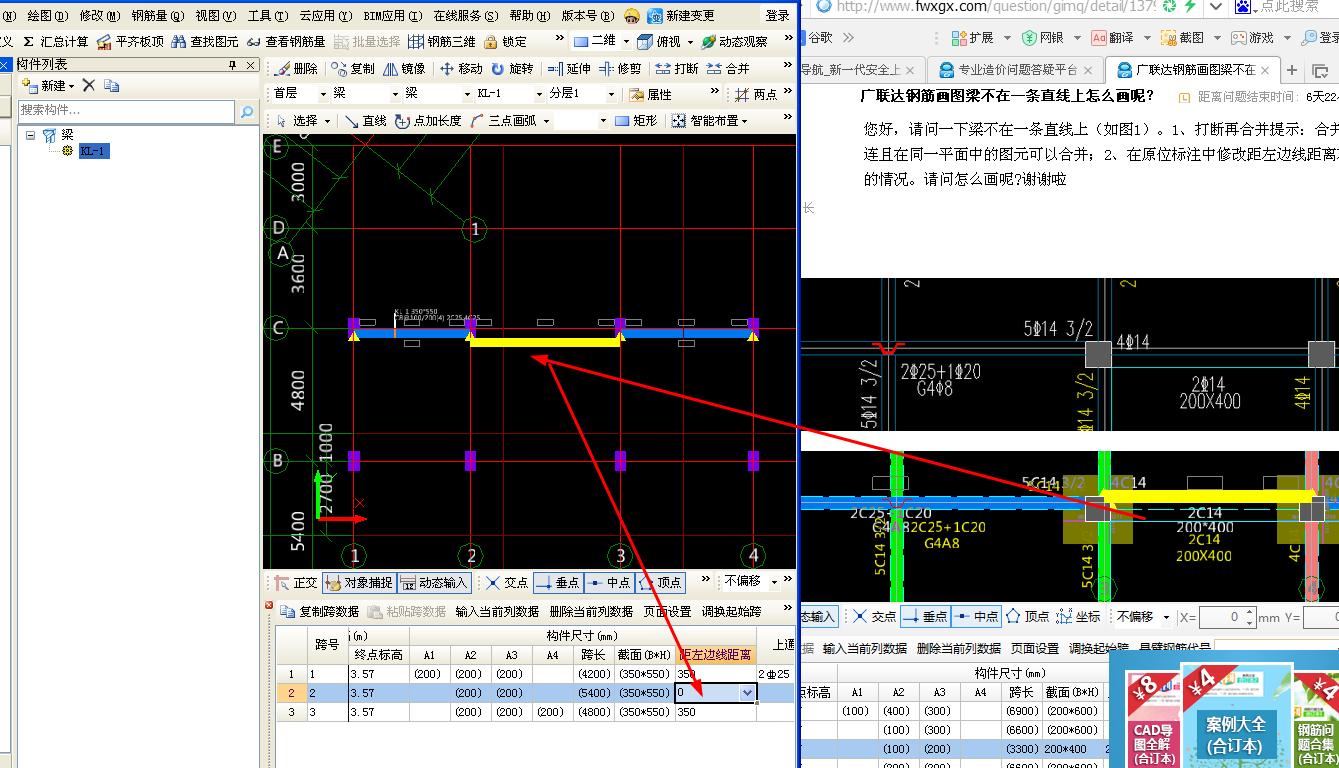

ゞ灬輕喑嚛╰→ 2020-10-09 19:18:32 | 四川省 土建預算土建計量GTJ | 2127查看 2回答

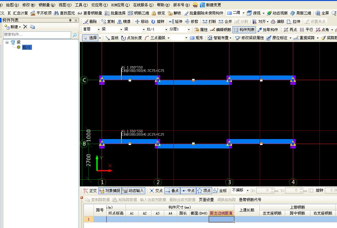

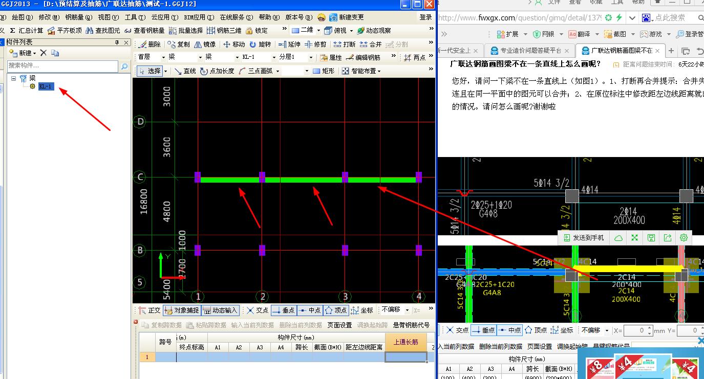

設置距左邊的方法;
2020-10-09 19:42:05
鋼筋撐起半邊天 鉆石專家
答題: 154709 被贊: 49232
去梁原位標注里的距左邊線距離里調整尺寸就可以處理好了。要刪除其中的一跨時,打斷后就可以刪除一跨了
2020-10-09 19:19:41

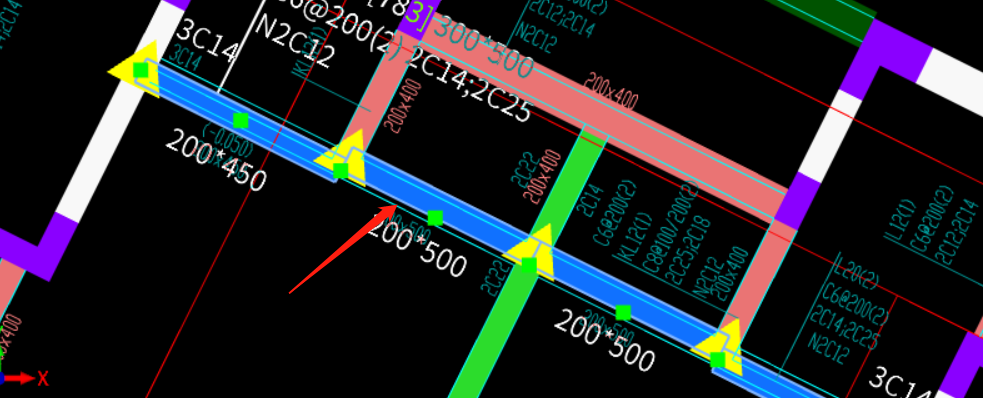

如圖中所示,上下其余梁跨調正以后,這中間的一跨歪了,請問如何在不影響其他梁跨的情況下調正這一跨2022-05-02 11:33:33 補充距左邊距離改成0了都不夠
