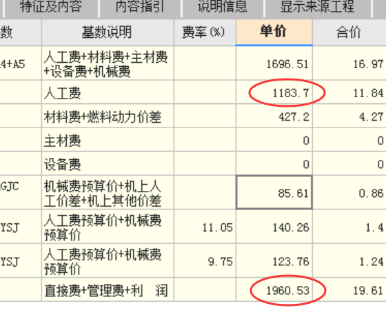

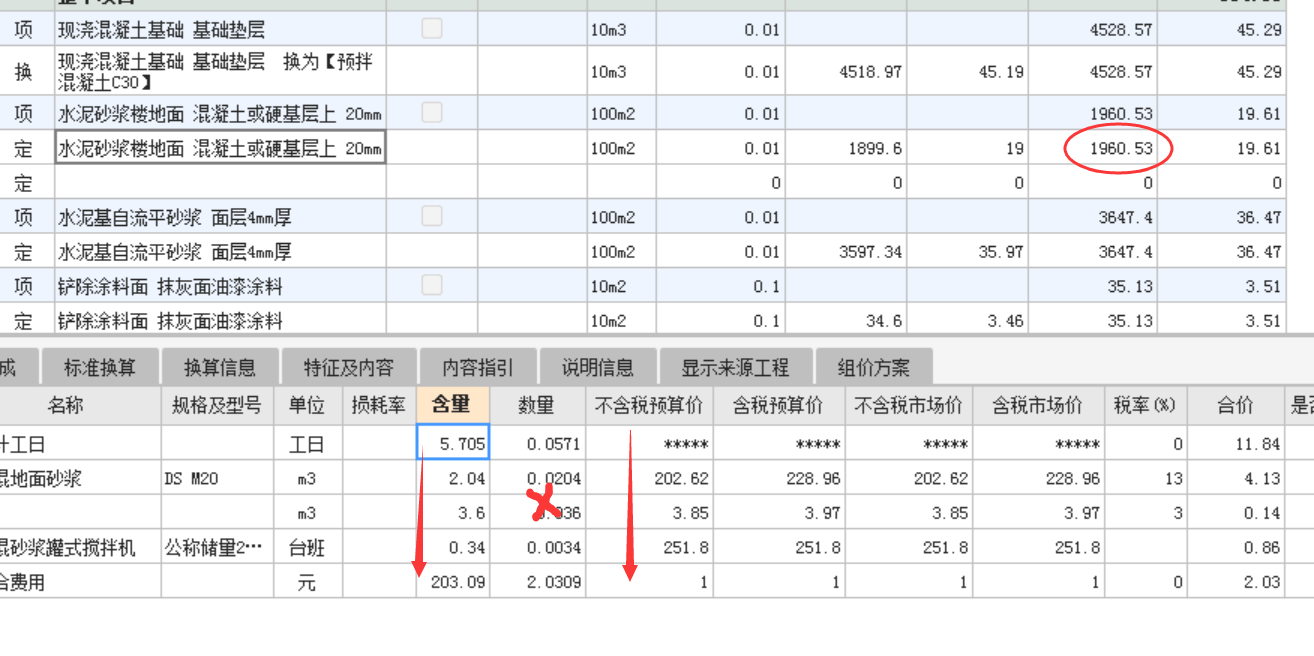

    1、****是什么意思?需要手動填寫上去嗎?2、為什么(含量*預(yù)算價)(1+管理費%)(1+利潤%)不等于綜合單價。(5.705*85+2.04*202.62+3.6*3.85+0.34*251.8+203.09)(1+11.05%)(1+9.75%)=1463.54????為什么不是1960.61
    預(yù)算價
    人工費那個是不對的,你按含量算是5.705*85=484.93,取費表里的人工是1183.7元,可能人工費的單價不是85.
    另外你的計算里管理費和利潤的計算基數(shù)也是不對的
