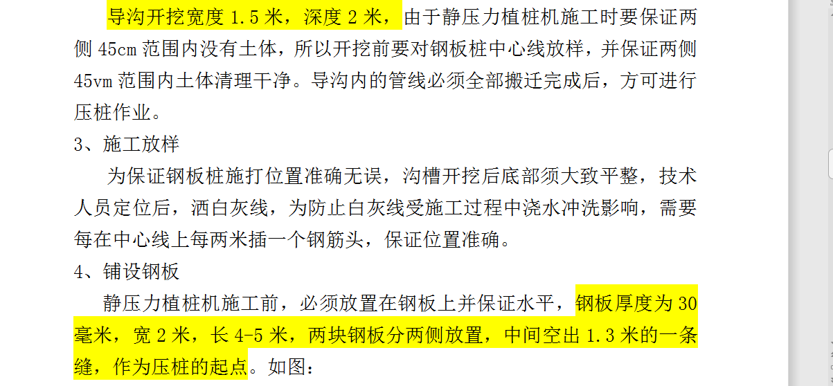

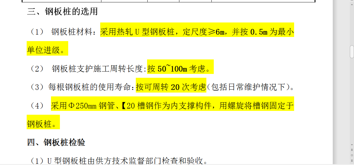

  • 請問基坑鋼板樁支護怎么算,能具體一下計算式嗎?
    樁板樁支護
  • 鋼板樁按圖示尺寸以t計算
    你的施工方案所示是:U型鋼組成的鋼板樁,長度6m/根,但是沒有標明U型鋼規(guī)格。要知道U型鋼的規(guī)格,才知道截面寬度是多少。還有就是鋼板樁要知道鋼板樁敷設(shè)總長度。如:鋼板樁支護20m總長,打樁深度6m,選用U型鋼截面寬度150mm,則:(20/0.15)*6=800m,再查五金手冊,看看這個型號的U型鋼比重是多少kg/m。
