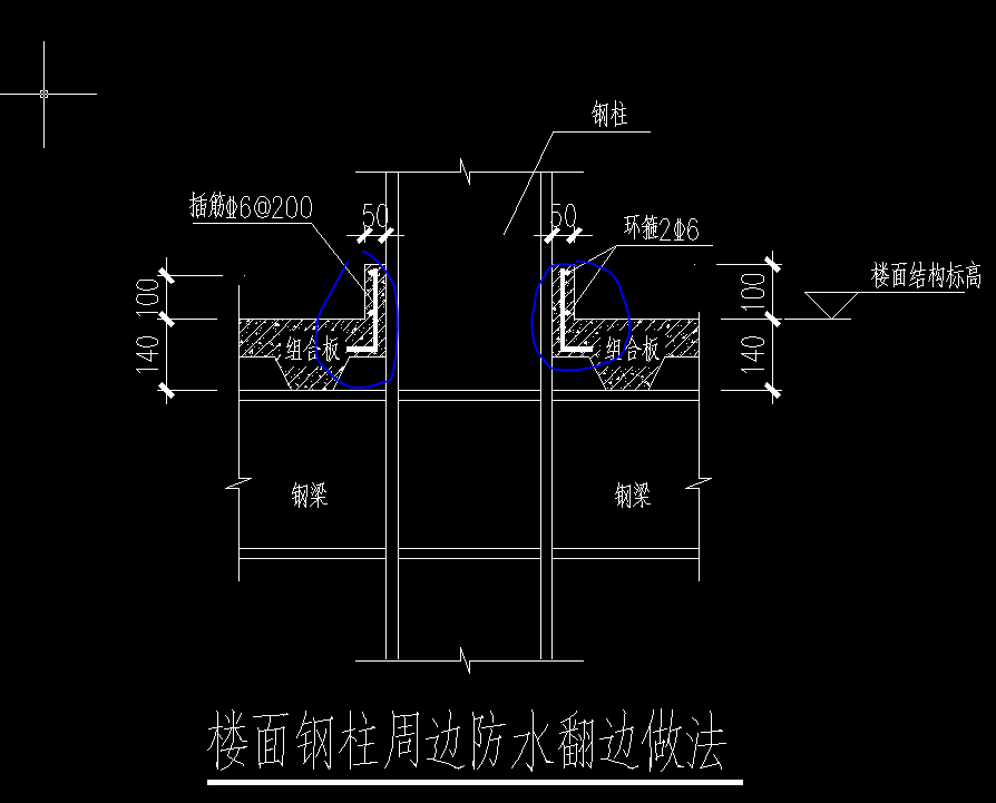

可以按欄板定義,鋼筋采用單構件列表計算

欄板,
鋼筋可以在單構件輸入里去輸入就可以了,也可以在屬性里的其他鋼筋里去輸入

可以用異型欄板、挑檐、壓頂這些可以截面編輯的構件繪制。

請問圖中這個東西是什么作用 在軟件中應該用什么構件去畫呢還有鋼筋
1.請問圖中這個東西是什么作用 在軟件中應該用什么構件去畫呢是用自定義線或者異形挑檐嗎?
