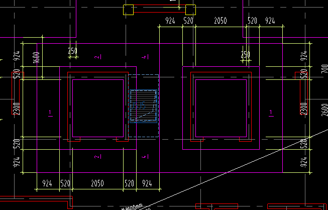

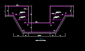

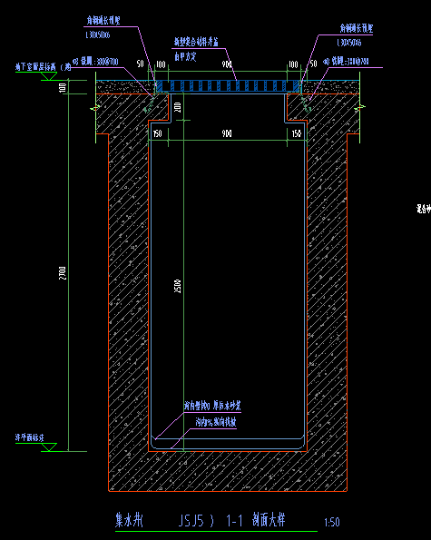

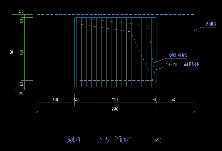

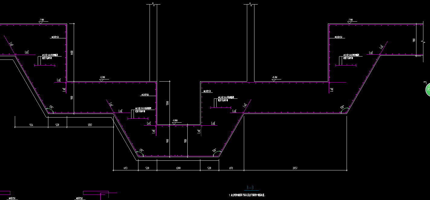

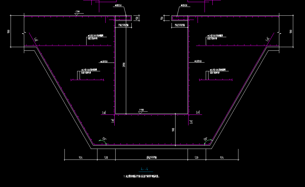

  • 請問以下集水坑電梯井怎么畫,集水井在兩電梯井之間,詳細(xì)的介紹下謝謝!!

  • 布置不同厚度的筏板,然后布置集水坑的方法。
