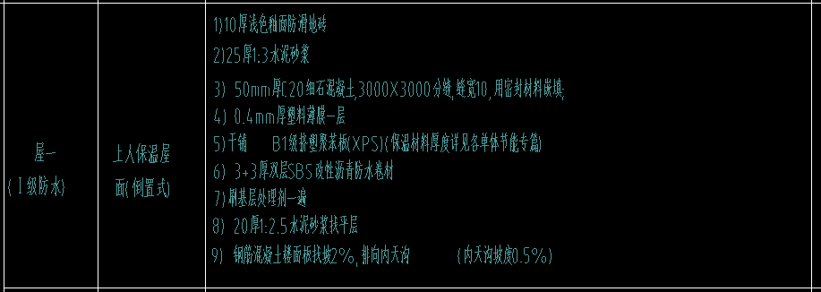

  • 這個屋面的防滑地磚套那個呢,
    屋面
  • 按當地的樓地面相應塊料面層設置可以
