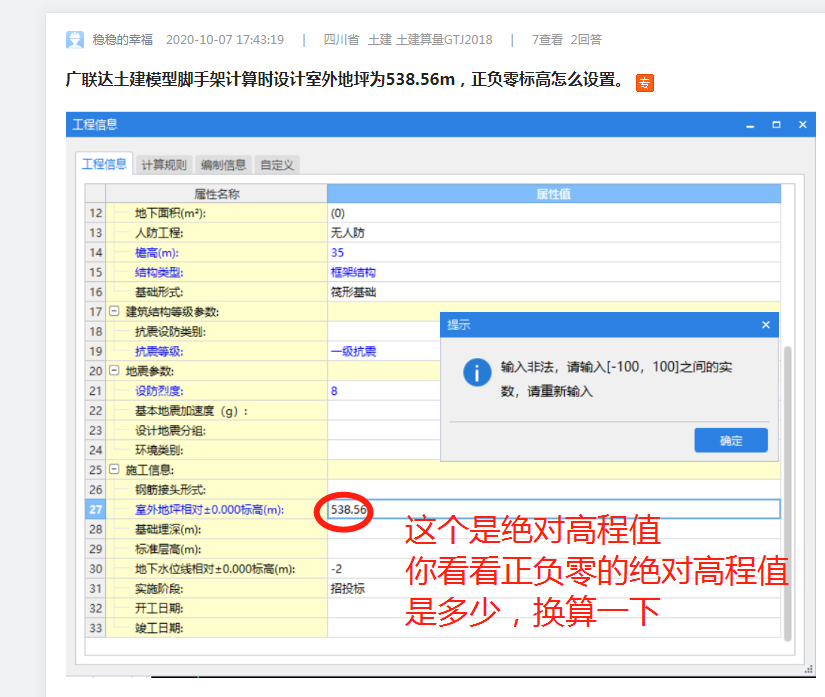

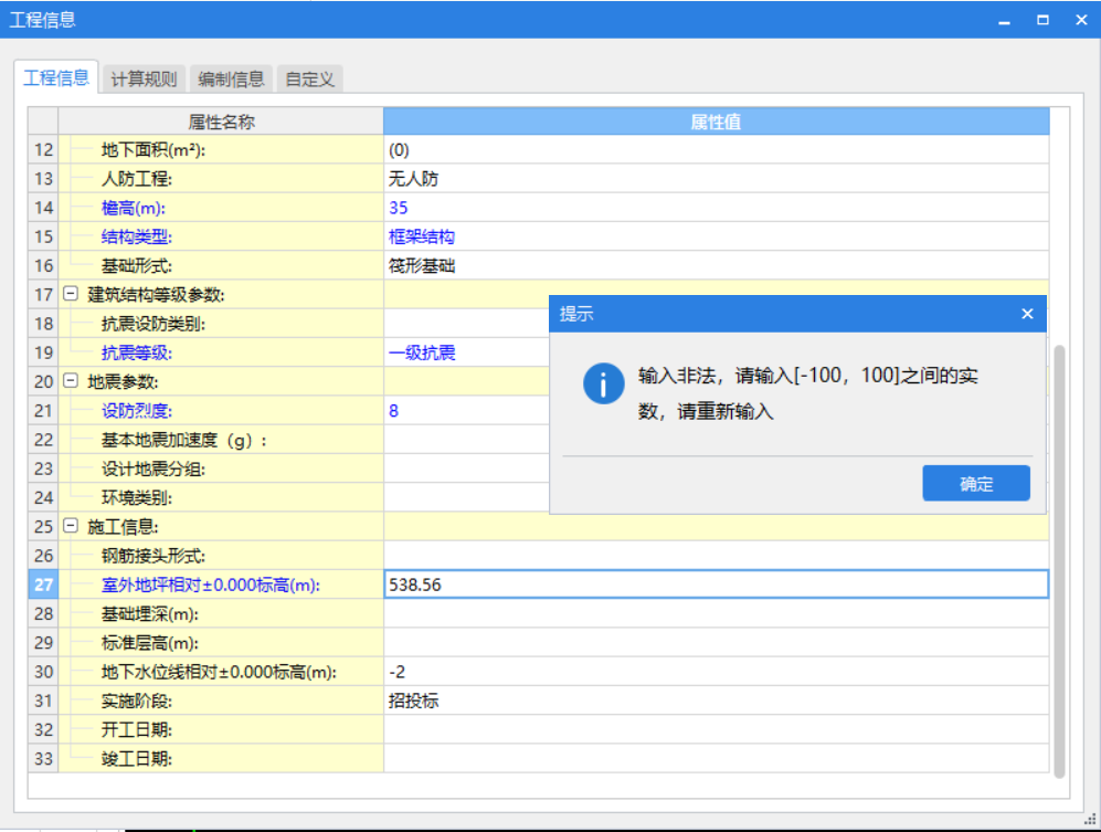

你好:這是海拔標高,需要換算為相對標高的。看一下正負零的海拔標高。
2020-10-07 17:47:52
天涯浪子 鉑金專家
答題: 52364 被贊: 16380
找到相對標高,換算一下就行了
2020-10-07 17:49:37
