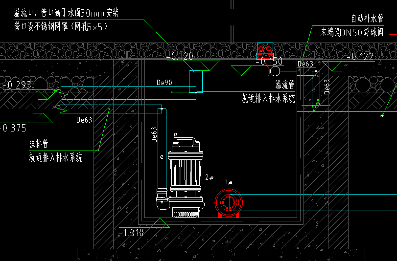

一個泵是兩個法蘭,然后與其對接的管還有兩個法蘭,共4個法蘭。
2020-10-07 17:20:25
圖釘 專家
答題: 34153 被贊: 7250
答:不需要,法蘭外接另外計算。
2020-10-07 17:30:43
幸福像花一樣 鉆石專家
答題: 128697 被贊: 30933
一個法蘭
2020-10-07 17:41:11
大海 鉆石專家
答題: 98909 被贊: 87452
管道上計算一個法蘭盤。
