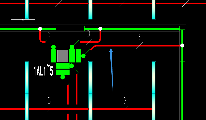

三根導線,沒有錯。

你這個圖紙不明確,開關和配電箱在一個位置,能嗎是否重合呢,一般開關都是在門口位置,如果就是按你畫的位置,那么應該是從配電箱的火線先到開關,其他線走棚頂,開關控制火線反出同零線和接地線一起至燈具,也就是你圖中畫的。

按圖示,沒有錯。

各位老師,這個電線可以這樣布置嘛?還是設計錯誤?
