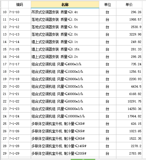

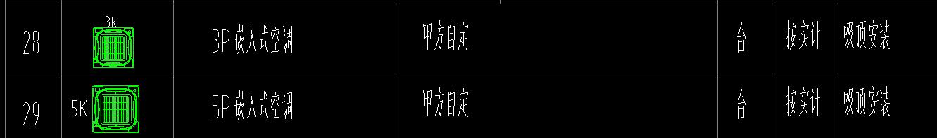

奧利奧香脆卷 2020-10-06 16:43:34 | 海南省 安裝 | 2035查看 4回答
郭衛科 黃金專家
答題: 25058 被贊: 6012
是空調的功率, 1P=735瓦,1.5P=735乘以1.5,其他依次類推。
執行吊頂式空調器定額子目;
2020-10-06 17:05:38
大海 鉆石專家
答題: 98711 被贊: 87201
吸頂安裝的空調套(7-1-10)的子目。
2020-10-06 17:37:28
LD 專家
答題: 12988 被贊: 5710
是的
2020-10-06 19:08:26
獨行者 鉑金專家
答題: 60702 被贊: 45154
套吊頂式空調子目
2022-12-06 21:52:17
