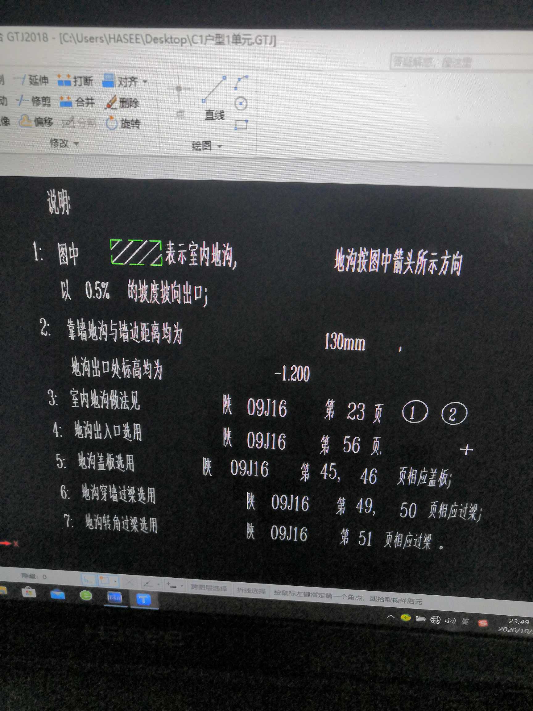

  • 說明2這是啥意思在說地溝不靠墻?這個地溝出口標高-1.2什么意思?還有地溝過梁
    過梁
    靠墻地溝正常都是緊靠墻的,但你這個要求是距離墻體130
    地溝的溝底是有坡度的,這個是要求放坡后出口位置的地溝底標高為-1.2
    地溝轉角不能直接蓋蓋板的時候增加過梁
    2020-10-06 06:57:08
  • 第二條告訴你靠墻位置可以砌筑120厚墻,蓋板擱置位置。地溝出口處標高-1.2m,那是因為有時內外高差,室內外地溝不在一個高度
