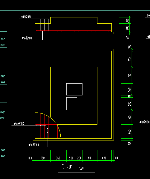

  • 你好這中基礎(chǔ)該怎么畫,那個白色方框是干什么的
    白色方框

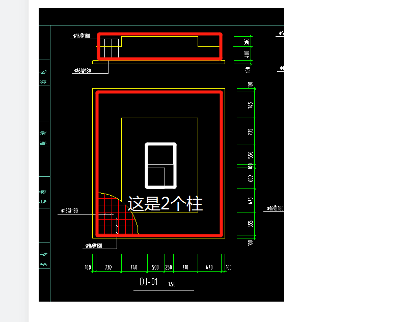

  • 是在基礎(chǔ)的位置布置上柱
    2020-10-04 10:25:48
  • 建立獨立基礎(chǔ)構(gòu)件,在下面建立二個獨立基礎(chǔ)單元,白色框是柱子。
    2020-10-04 10:26:45
  • 選擇三臺獨立基礎(chǔ),上一臺的高度輸入0,白色框是二根柱子
    2020-10-04 10:29:50
  • 用獨立基礎(chǔ)按圖紙要求設(shè)置可以【分別定義2個單元】,白色框是2根柱構(gòu)件,用柱構(gòu)件設(shè)置可以
    2020-10-04 10:30:10
  • 這個獨立基礎(chǔ)上布置兩個柱
    2020-10-04 10:32:09
  • 那是標(biāo)明基礎(chǔ)上方的柱的位置
    2020-10-04 10:34:29
  • 按獨立基礎(chǔ)定義,上面的白框是柱子
    2020-10-04 10:48:15
  • 在基礎(chǔ)承臺上布置柱,柱子編號可以看詳圖
    2020-10-04 11:14:00
  • 你好:表示框架柱。
