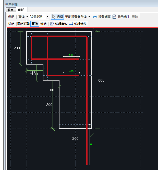

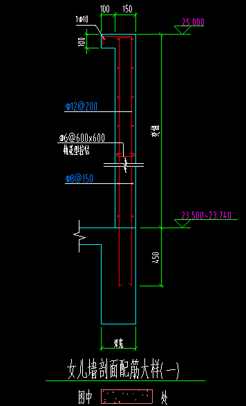

    編輯鋼筋像這種女兒墻用異形欄板繪制的話怎樣編輯鋼筋

    可以用下圖的方法:

  • 截面編輯中繪制,是繪制而不是輸入或計算
    2020-10-04 09:30:02
  • 可以定義異形剪力墻,L形鋼筋在屬性的其他鋼筋里頭根基
    2020-10-04 09:33:00
  • 一樣的
    只是頂部的挑檐需要編輯一下
    2020-10-04 09:34:40
  • 按圖紙要求配筋用異形欄板設置并各種鋼筋分別編輯設置可以,下例參考【隨意】編輯鋼筋
    2020-10-04 09:40:50
  • 你好:用異形挑檐定義,鋼筋直接繪制。
